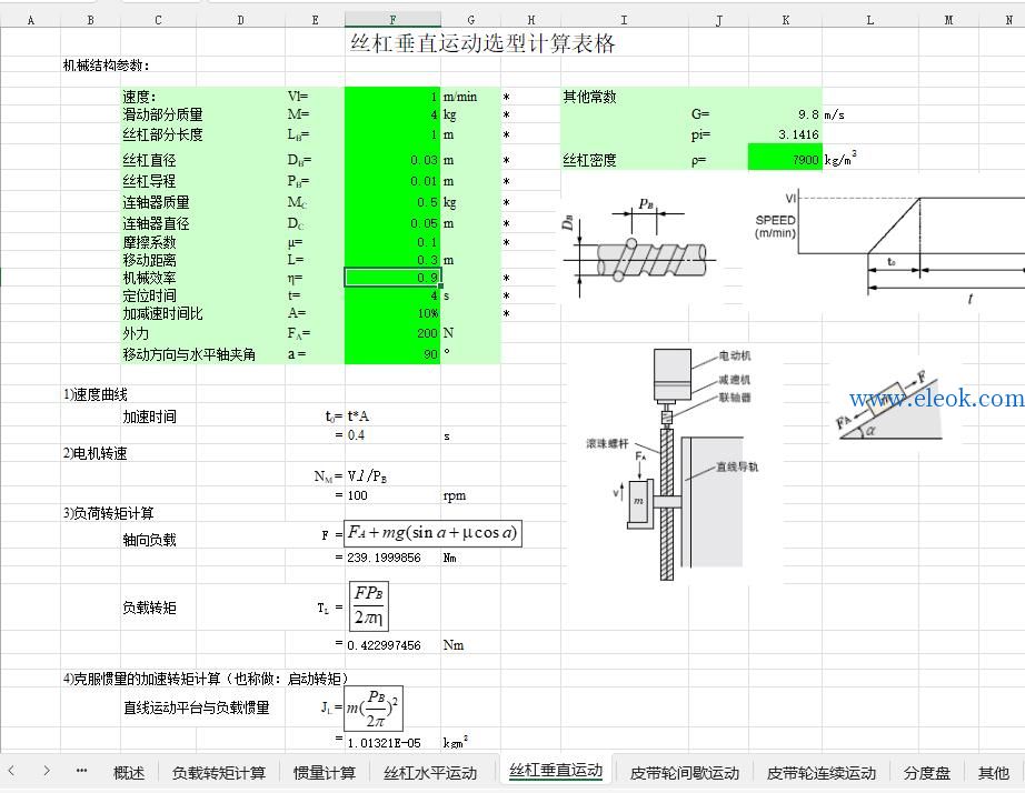

附件是各类负载应用伺服选型计算,包括转矩的计算、惯量的计算等等
伺服电机选型计算.xls (348.5 KB, 售价: 2 E币)
   电机选型计算
一.电机扭矩的计算
 电机扭矩的计算涉及到2部分:
 1.克服驱动机构的摩擦转矩TL
 2.克服负载和电机转子惯量的启动转矩TS
 电机扭矩T=(TL+TS)*SS:安全系数
二.惯量匹配
 理论上负载折算到电机轴的惯量与电机转子惯量比  < 5
