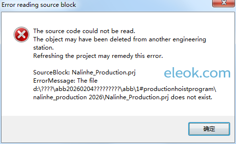

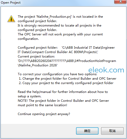

lgwcg 发表于 2026-2-7 23:46:57 | 显示全部楼层
这是什么原因
 楼主| 山海致远 发表于 2026-2-8 14:59:33 | 显示全部楼层
这是因为相应的路径中存在中文。Compact Control Builder AC 800M 5.1.0安装路径和项目保存路径中不能有非英文字符。
