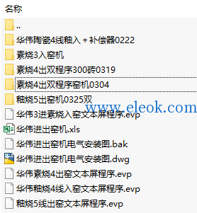

内含:含注释程序,电气布置图(cad图,可以看懂电机的分布和传感器的分布),文本屏程序,输出输入点(Exel文件)。欢迎朋友们来共同探讨研究编程的方法和技巧。这是一个陶瓷厂的整线程序,3进5出并包括大型补偿器。朗风电气友情提供。
