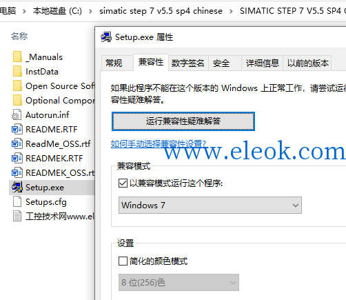

1、设置兼容性
在安装包根目录下,右键点击SETUP.EXE->属性,设置成以WIN7方式运行

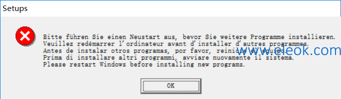

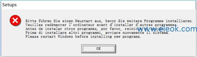

2、安装过程中会出现一个错误提示框,可以不用理会,点确定即可

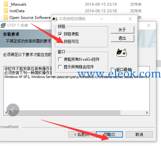

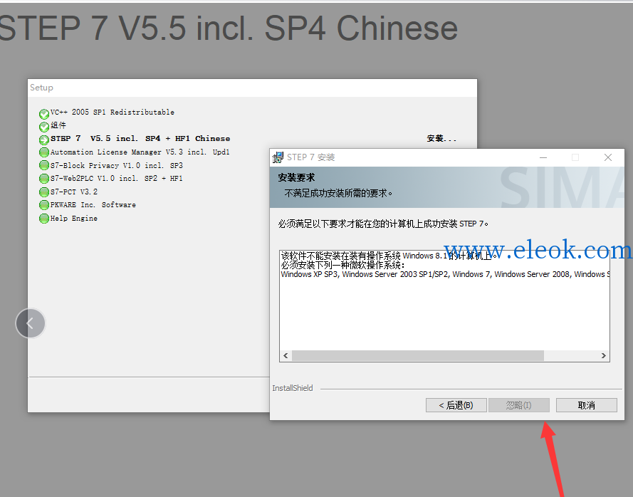

3、是比较关键的了,开始安装STEP7 V5.5了
也是系统关系,不让安装,这时候可以借助灰色按钮克星,突破忽略按钮,点击忽略,运行的时候要右键以管理员方式运行才行,需要获取系统权限才能突破成功
突破前

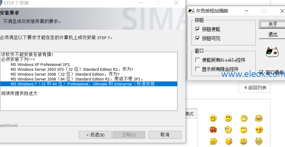

运行后:
点击Ignore继续安装

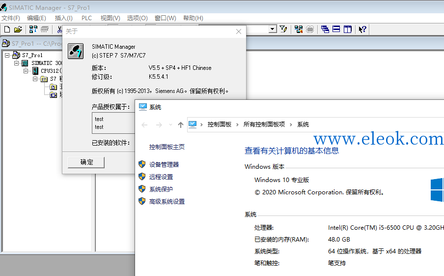

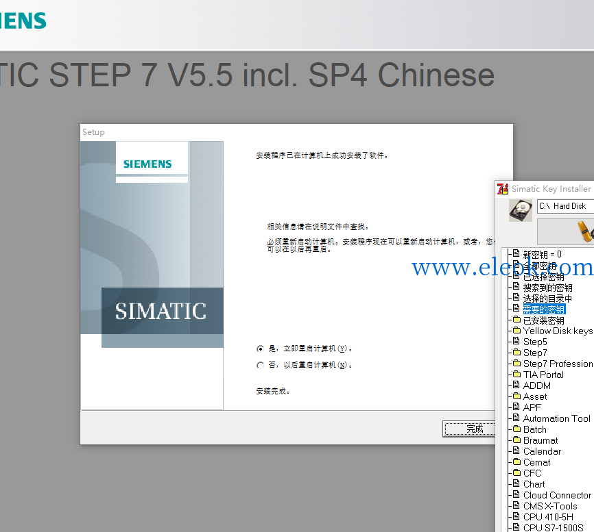

然后安装成功:
安装完毕后重启,在win10上启动运行step7时候要注意,要选中图标--鼠标右键---管理员权限运行

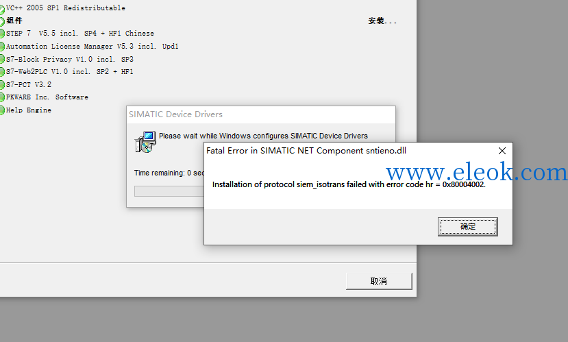

dukecui 发表于 2018-8-2 07:59:22 | 显示全部楼层
楼主为什么我点击安装后是这个图片,根本没有灰色按钮出现
 楼主| 山海致远 发表于 2018-8-2 08:34:57 | 显示全部楼层

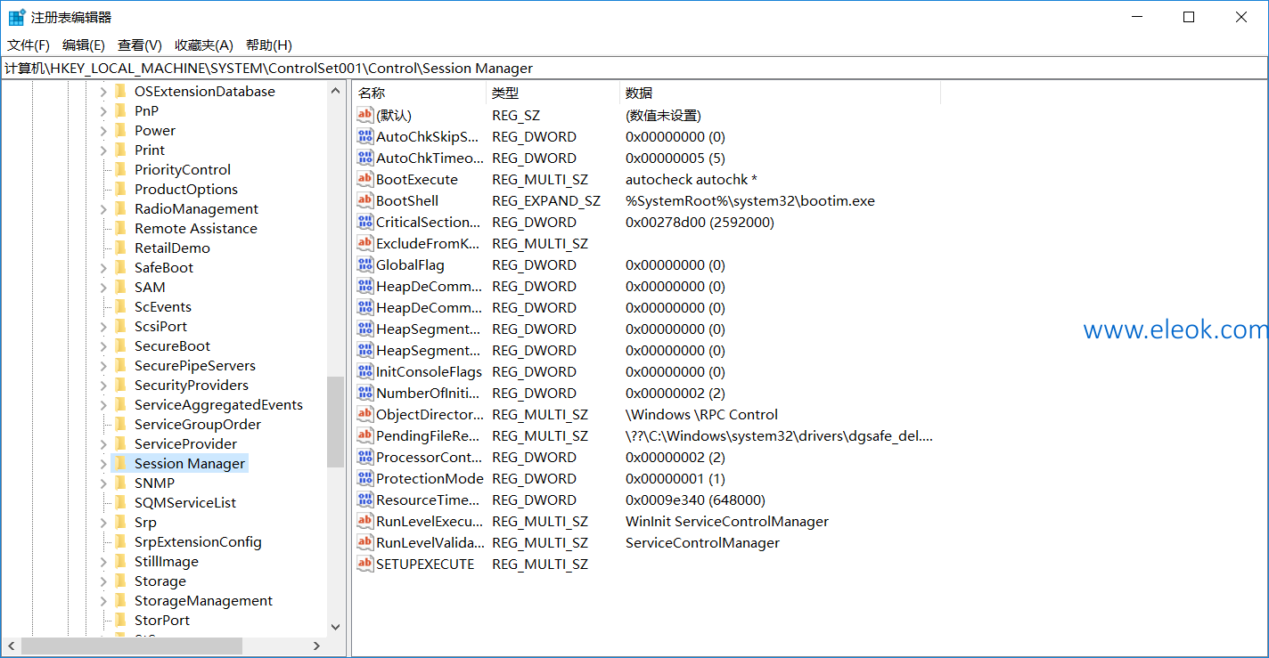

开始-运行-regedit-HKEY_LOCAL_MACHINE\SYSTEM\ControlSet001\Control\Session Manager\将FileRenameOperations删除
dukecui 发表于 2018-8-2 20:41:51 | 显示全部楼层
开始-运行-regedit-HKEY_LOCAL_MACHINE\SYSTEM\ControlSet001\Control\Session Manager\将FileRenameOper ...
大佬,,刚刚找了下,目录下没有filerenameopreations那个文件

lly06152541 发表于 2019-9-2 16:12:02 | 显示全部楼层
楼主,我删了你说的注册表之后怎么还是弹出这个窗口?
