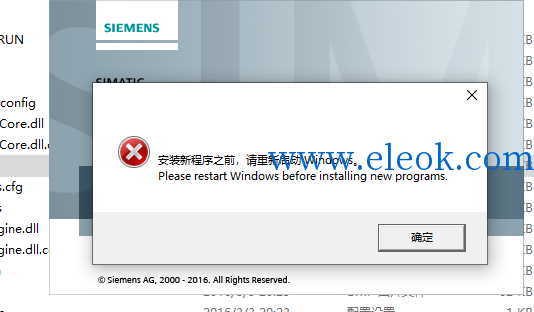

Microsoft Message Queue(消息列队)服务已经打开而且重启了,但是安装时还是会出现这种情况
 楼主| 山海致远 发表于 2020-8-10 17:47:51 | 显示全部楼层
下载下面这个附件解压后双击这个问题导入这个注册表后再安装
西门子软件去重启动直接安装.zip (429 Bytes)
或者你参考一下这个https://www.eleok.com/thread-117549-1-1.html

下载解压后安装路径里有中文字符  1重新解压缩,确定避免由于解压缩出现错误导致安装文件问题。
2注意所谓安装路径,不但指wincc要安装的目标路径不能有中文,就是解压的安装原始文件所在的目录也不能有任何中文,也不要搞得路径过长,例如可以把解压wincc原始安装文件放到d:\winccsetpu这种简短的目录下
