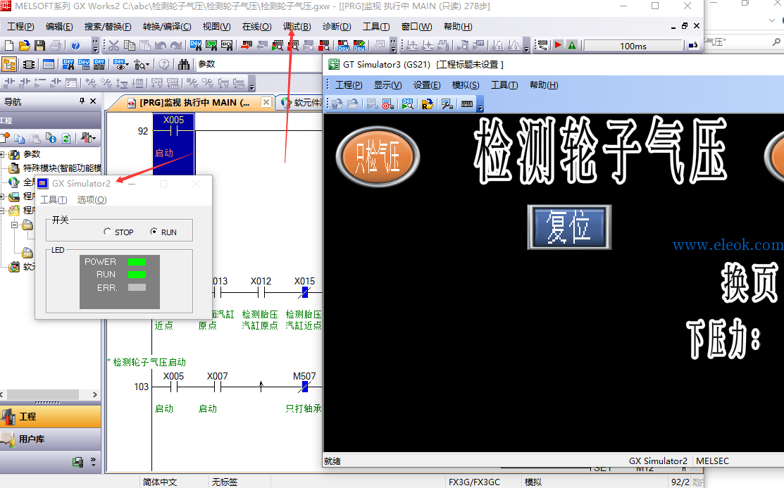

李等等 发表于 2021-4-22 17:21:20 | 显示全部楼层
GT仿真打不开呀
 楼主| 问题多多 发表于 2021-4-22 18:31:16 | 显示全部楼层
估计你运行仿真启动的是GT Simulator3 这个是需要GT Simulator,在你电脑上再安装个GT Simulator就可以了
李等等 发表于 2021-4-22 18:57:26 来自手机 | 显示全部楼层
估计你运行仿真启动的是GT Simulator3 这个是需要GT Simulator,在你电脑上再安装个GT Simulator就可以了 ...
GT Designer2那个版本?我找不到资源下载呢

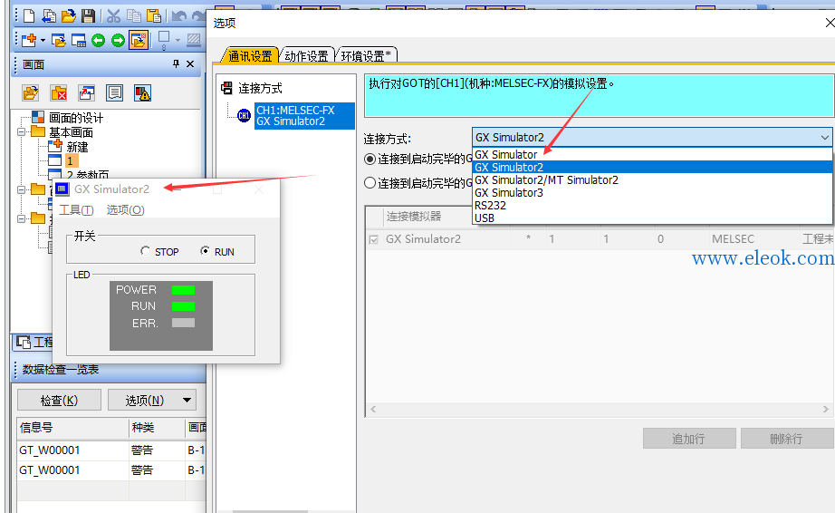

 楼主| 问题多多 发表于 2021-4-22 20:05:28 | 显示全部楼层
不是这个意思。你要在GT Designer3---工具---模拟器---设置 选择你的跟plc模拟器的通信方式,比如你的这个程序是fx3u的用works2打开后用works2仿真plc程序一般是自带的GX Simulator2模拟器。在运行gt模拟器前先要运行plc程序的模拟器,这样才能plc和hmi联调
