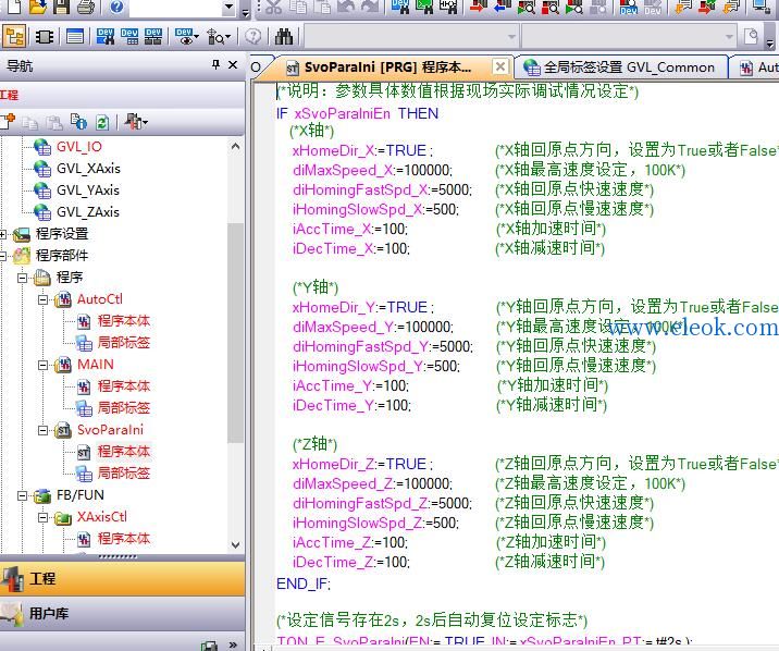

出于特别原因,程序不是最终程序,但是程序结构没有变。

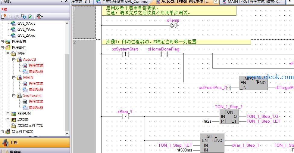

1、使用三菱结构化编程。
2、单轴命令写成了功能块,功能块能实现原点回归、点动以及绝对定位,相对定位用不到就没写。
3、程序里面不直接体现地址,全部符号编程。
以前都是使用欧系PLC,西门子、施耐德之类,第一次使用三菱,也把欧系习惯弄过来了。
plc程序: 11111111.zip (240.23 KB, 售价: 3 E币)
