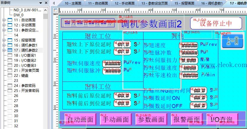

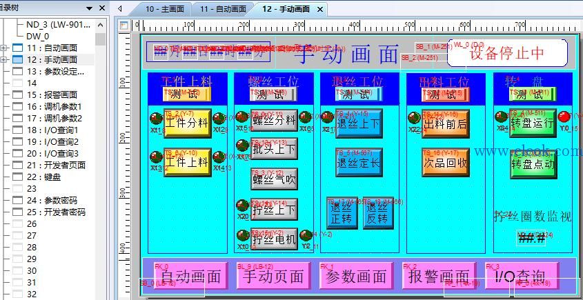

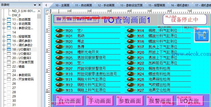

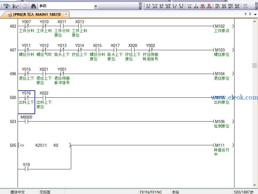

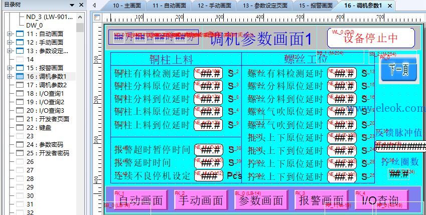

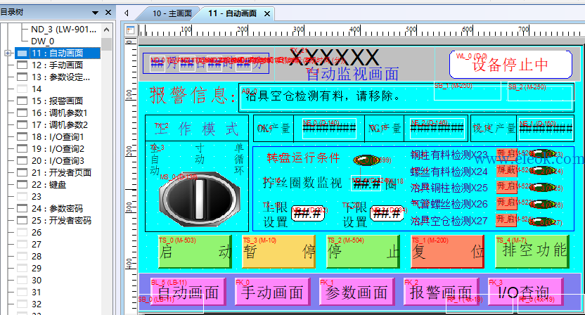

第二:这是之前做的一个螺丝机,是8工位转盘形式的,步进电机带动分割器转盘,工位1上料,工位3上螺丝拧螺丝,工位5退螺丝,工位7出料。(工艺好坏暂且就不论了)

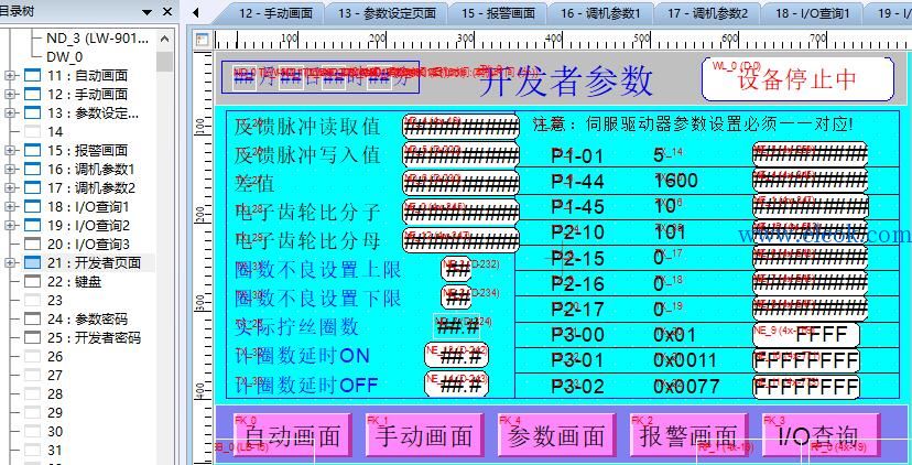

第三:伺服是台达B2的,拧螺丝的伺服用转矩模式,伺服的线接法还有参数设置都在附件中。退螺丝伺服用位置控制是前面拧紧了,要退出一点点。

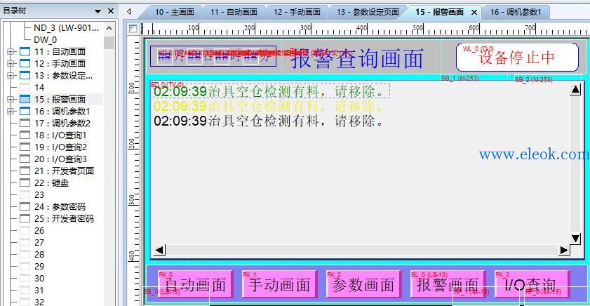

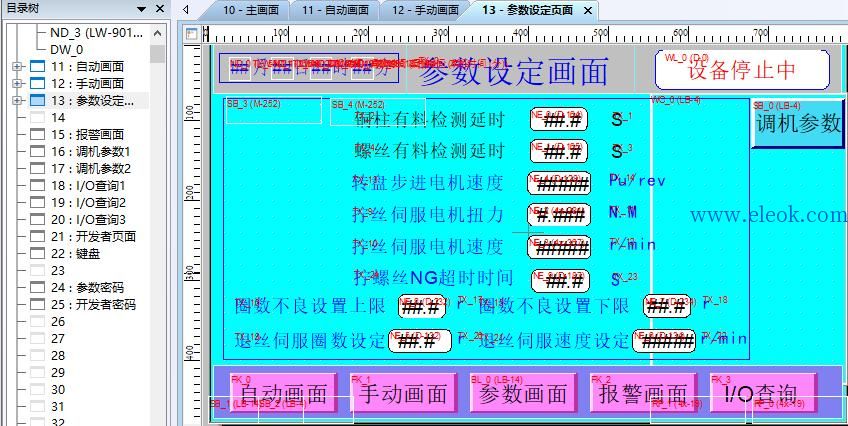

第四:拧螺丝伺服与触摸屏有做了一个232通讯,可以通过屏设置扭力,速度。还可以读取编码器值,换算成拧过圈数,以此判断螺丝是否卡住,或是拧滑牙了。
第五:这是自己瞎摸索的一个方案,程序写的比较乱,各位可以点评点评或者鼓励鼓励
