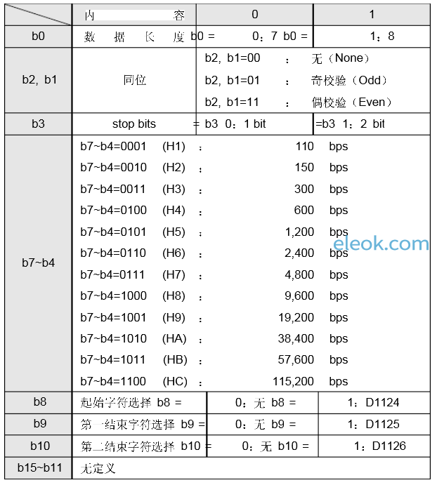

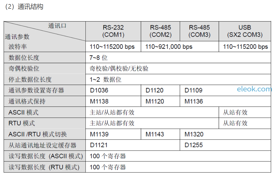

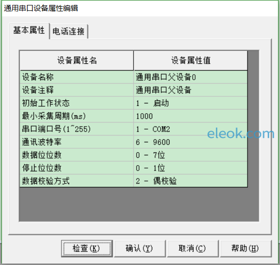

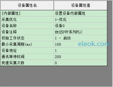

昆仑通态和台达DVP/ES2的COM2进行485通讯参数设置及样例,9600 7 E 1,大神请略过!
PLC程序下载: COM2485.zip (1.82 KB, 售价: 1 E币)
