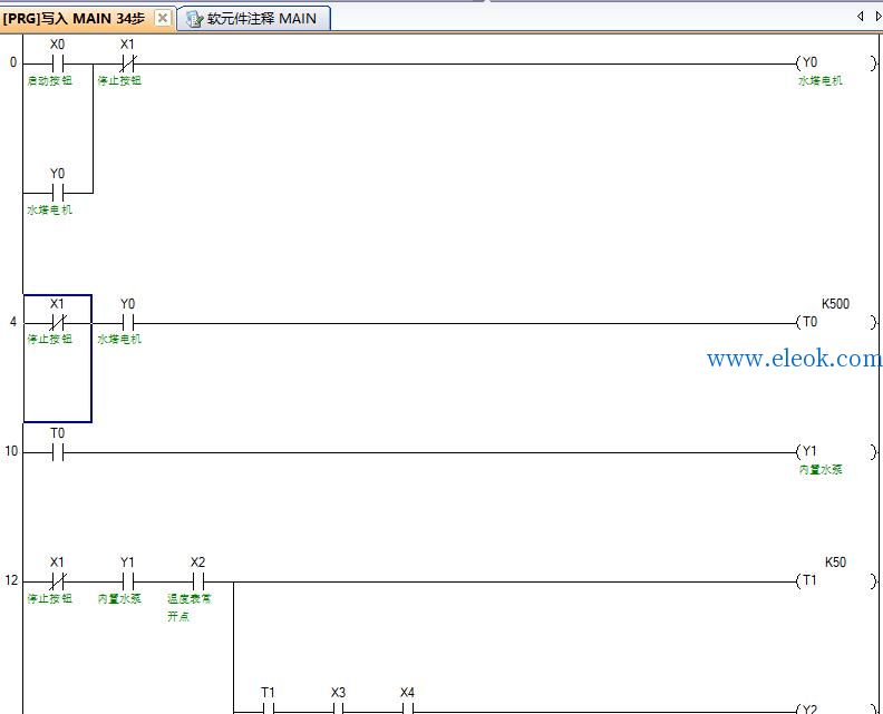

[基本使用] 冷库用 PLC 控制程序 采用三菱GX WORK2 编写
问题多多 发表于 2018-10-8 16:35:59 | 显示全部楼层 |阅读模式
冷水机双机组控制程序.rar (149.03 KB, 售价: 1 E币)
