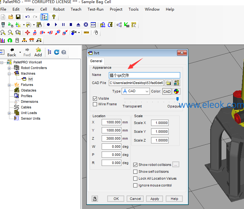

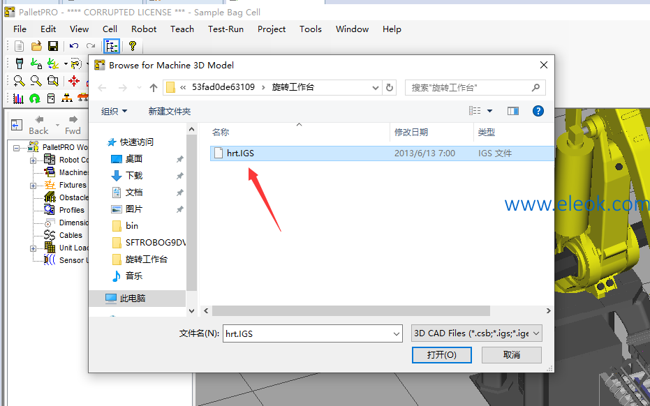

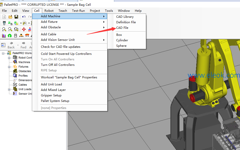

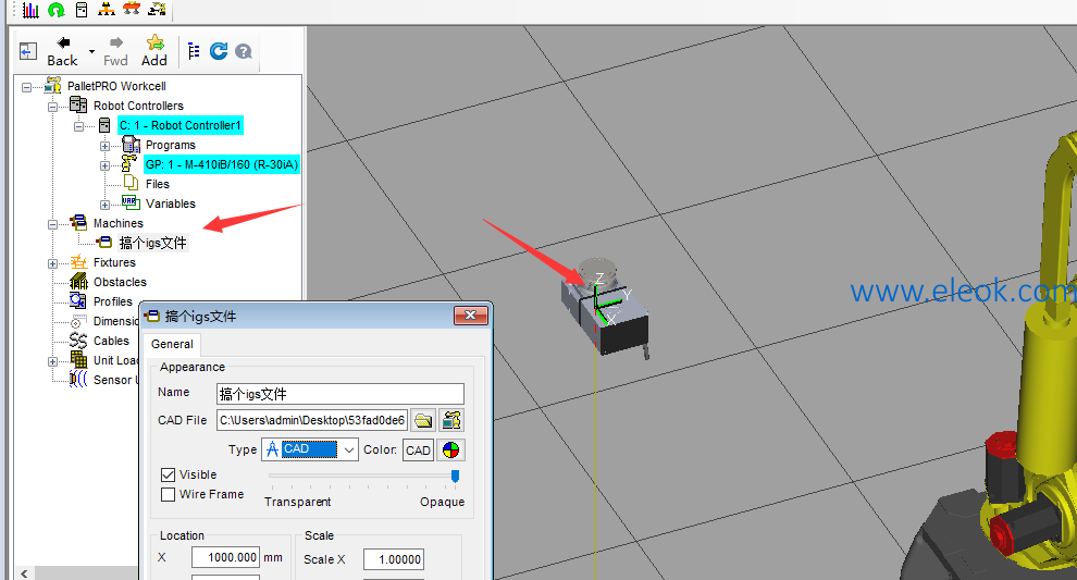

 楼主| 老霍 发表于 2018-10-25 23:30:26 | 显示全部楼层
yelan111 发表于 2018-10-24 21:42
您好,有群么?这个版本貌似无法导入IGS等文件
我测试了可以导入igs等文件呀。
