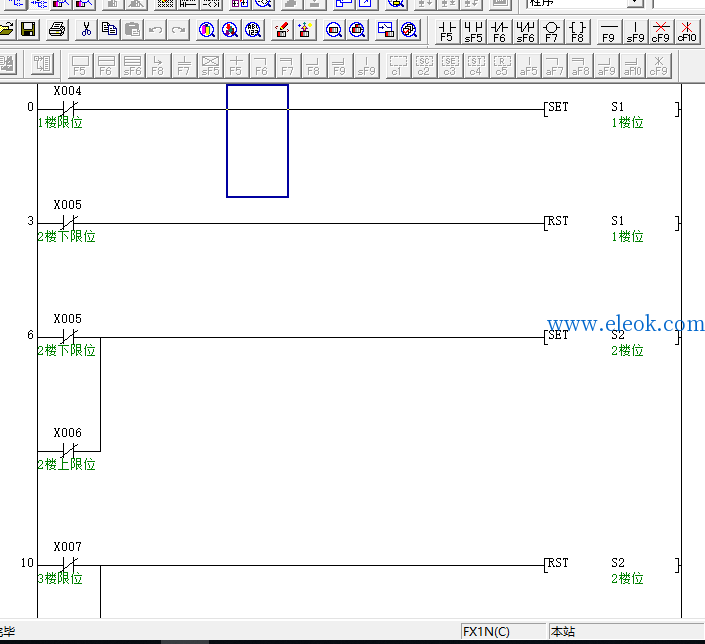

参考站内资料。自己做的在用。有注释请各位指点。限位用的是行程开关,没用平层感应器,所以二楼用了两个行程开关,平行装的。

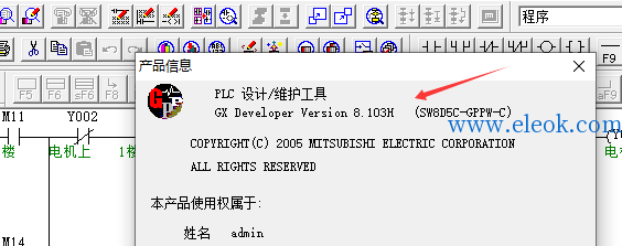

XiaolinTC.std 发表于 2021-4-25 16:53:30 | 显示全部楼层
请问用的是什么软件
 楼主| 问题多多 发表于 2021-4-26 02:22:58 | 显示全部楼层
请问用的是什么软件
