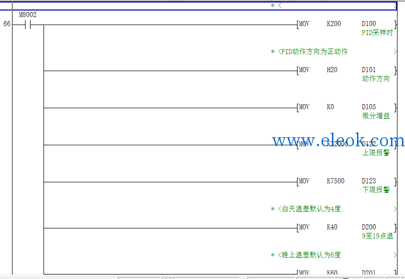

一、控制要求:
利用两个温度传感器接到PLC扩展模块FX2N-4AD-PT,作为出水和回水温度信号采集。PLC读取FX2N-4AD-PTAD模块采样的两个通道温度值,对回水温度和出水温度进行温差运算,通过触摸屏设定温差与运算温差的PID调节来控制水泵运行,触摸屏可设置水泵为冷水泵和热水泵控制方式,可分为2个季节人工转换控制。
1. 触摸屏可设定每天两个时段的冷水泵温差:
第一时段:9点~19点:温差值默认4℃可设定,设定值在3℃~7℃之间
第二时段:24点~9点:温差值默认为6℃可设定,设定值在3℃~7℃之间
2. 触摸屏可设定每天两个时段的热水泵温差:
第一时段:9点~19点:温差值默认4℃可设定,设定值在3℃~12℃之间
第二时段:24点~9点:温差值默认为6℃可设定,设定值在3℃~12℃之间
3. 触摸屏可以进行PID设定、冷/热泵转换、启动停止水泵、出水和回水温度显示。
二、项目说明:
1. 生产线机构定义:
(1)、A、B、C分别为3个储水水箱,YV1~YV3分别为进/出水电磁阀,M1、M2为单相220V交流水泵电动机,M1为工频控制,M2为变频控制。PS1~PS3为3个压力传感器,分别接到FX2N-5A模块的CH1~CH3通道。电磁阀通过继电器控制电源,继电器由PLC控制。M2由单相三菱变频器控制,PLC通过控制变频器的STF端让变频器带动水泵运行。变频器的4~20mA信号频率控制运行输入端子接到FX2N-5A模块4~20mA输出端,用PLC的外部模块传送指令使模块控制变频器的运行频率。
(2)、通过两个热电阻采样温度,分别接在FX2N-4AD-PT的CHI和CH2通道上,利用温差进行PID控制。
2. I/O端口使用建议:
输入部分:
操作面板上的按钮开关(从左到右)分别为X0-X5
输出部分:
控制箱中6个中间继电器分别为KA1-KA6
Y0  KA1(控制YV1)
Y1  KA2(控制YV2)
Y2  KA3(控制YV3)
Y3  KA4(控制YV4)
Y4  KA5(控制原料水泵接触器KM1)
Y5  KA6(控制变频器启动信号)
指示灯(从左到右)分别为:Y10-Y15
1.    系统运行要求:
能够分时段分别设定冷、热泵的温差,并根据实时采样的温差值与设定温差进行PID 运算,自动控制水泵的变频运行。
2.    生产目标:
通过两路温差进行PID运算,控制水泵自动变频运行。
3.    控制要点:
实验时可用手指搓动热电阻传感器,达到模拟调节温差的目的。变频器的最低频率设定为15HZ左右。
