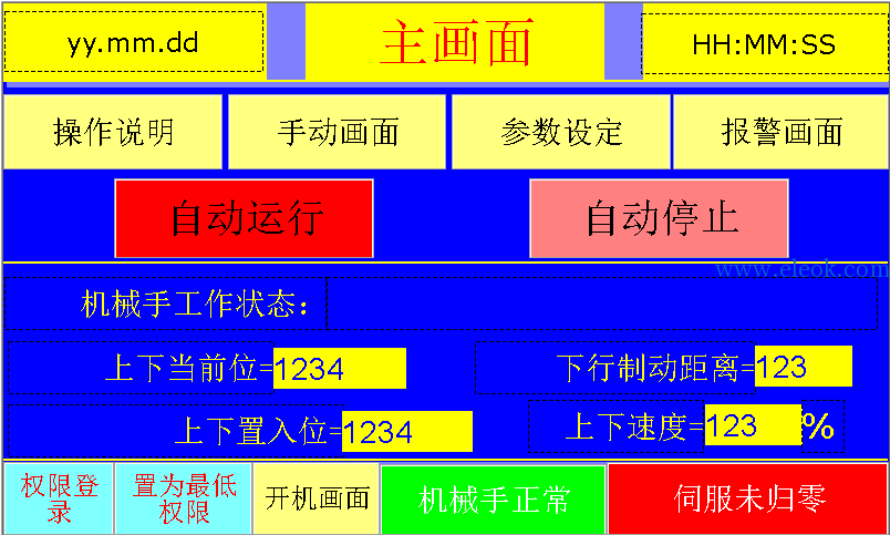

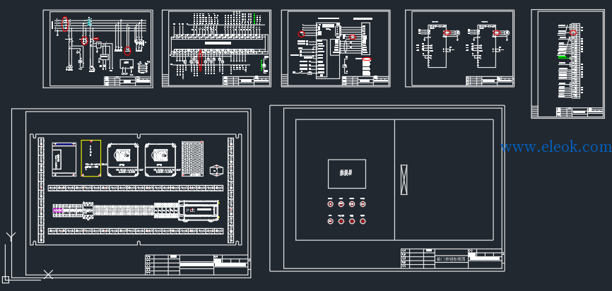

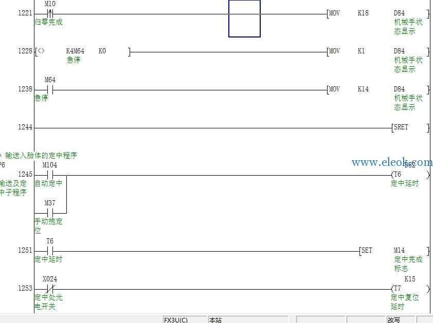

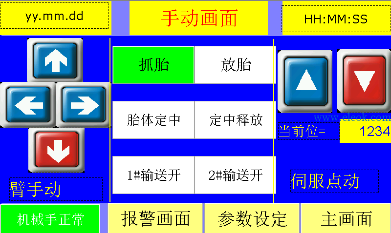

这是一个伺服控制项目(动平衡单胎抓取机械手)的完整资料(除了一些商务上的文件外),程序+画面+电路图+材料清单+说明书(工艺流程)希望对那些初学都有所帮助。新加的是设备的模拟动作视屏,配着视屏看程序应该更容易理解。

电气原理图.rar (315.57 KB, 售价: 2 E币)

简介:本设备主体部包括以下机构:
1、 上下伺服机械臂:1.5KW三菱伺服;气动抓胎器;横走气缸;
2、输送线:400W三菱变频器及电机两台;检测用对射光电;定中气缸;
3、主要电气部件品牌及明细表:
