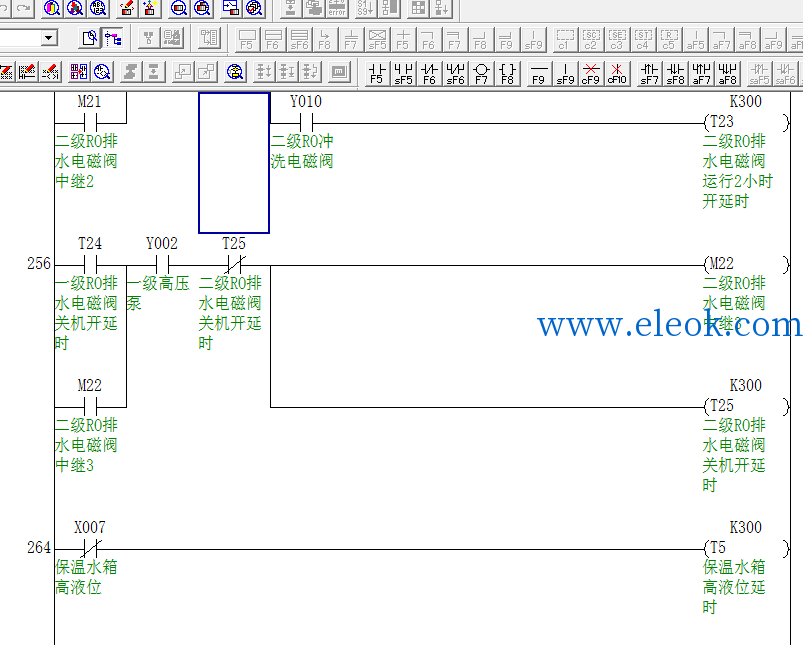

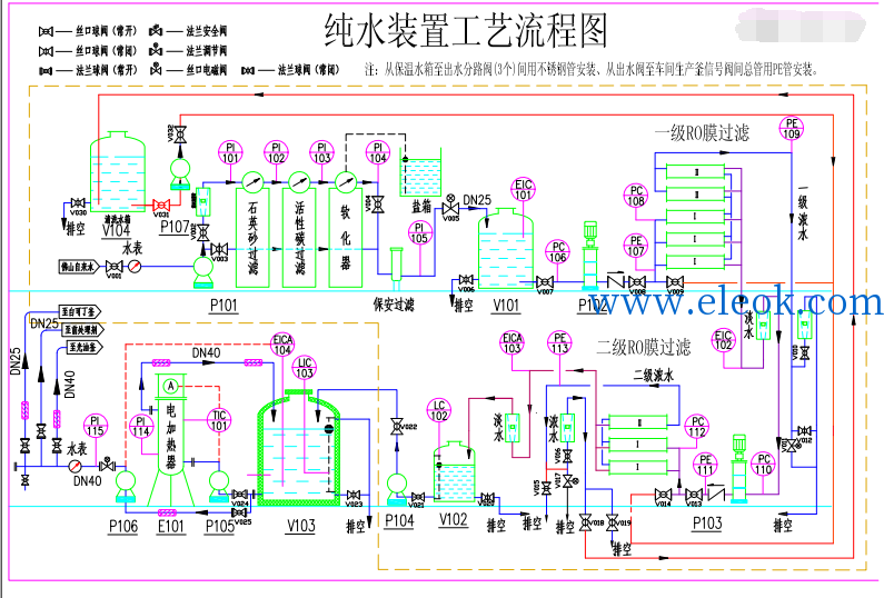

[综合应用] 两吨两级反渗透水处理 三菱FX程序(带注释和工艺流程图)
问题多多 发表于 2018-11-7 17:38:55 | 显示全部楼层 |阅读模式
程序和工艺流程图(pdf格式): 两吨二级反渗透程序.rar (99.66 KB, 售价: 10 E币)
软元件注释列表
软元件                  软元件注释
Y000             进水管低压指示
Y001             原水泵
Y002             一级高压泵
Y003             二级高压泵
Y004             纯水泵
Y005             输送泵
Y006             调节水箱进水电磁阀
Y007             一级RO冲洗电磁阀
Y010             二级RO冲洗电磁阀
Y011             旁通阀
Y012             低压故障
Y013             高压故障
Y014             电导率故障
M0               程序运行
M1               进水电磁阀和原水泵启动中继
M2               RO产水中继
M4               原水泵运行时间复位中继
M6               一级RO排水电磁阀开机中继
M9               一级高压运行计时复位中继
M10              一级RO排水电磁阀中继1
M11              一级RO排水电磁阀中继2
M12              一级RO排水电磁阀中继3
M16              二级RO排水电磁阀开机中继
M19              二级高压运行计时复位中继
M20              二级RO排水电磁阀中继1
M21              二级RO排水电磁阀中继2
M22              二级RO排水电磁阀中继3
X000             系统启动
X001             系统复位
X002             调节水箱低液位
X003             调节水箱高液位
X004             纯水箱低液位
X005             纯水箱高液位
X006             保温水箱低液位
X007             保温水箱高液位
X010             纯水电导率超标
X011             一级电导率超标
X012             输送泵远程启动信号
X013             一级RO进水低压
X014             一级RO出水高压
X015             二级RO进水低压
X016             二级RO出水高压
X017             自来水进水管低压
T0               调节水箱低液位延时
T1               调节水箱高液位延时
T2               纯水箱低液位延时
T3               纯水箱高液位延时
T4               保温水箱低液位延时
T5               保温水箱高液位延时
T6               自来水低压延时
T7               一级高压泵低压延时
T8               一级高压泵高压延时
T9               二级高压泵低压延时
T10              二级高压泵高压延时
T11              原水泵开延时
T12              一级高压运行计时复位延时
T13              二级高压泵启动延时
T15              原水泵运行时间复位延时
T16              纯水电导率超标延时
T18              高压复位延时
T20              一级RO排水电磁阀开机开延时
M5               高压计数复位中继
M24              纯水泵启动中继
T21              二级RO排水电磁阀开机开延时
T22              一级RO排水电磁阀运行2小时开延时
T23              二级RO排水电磁阀运行2小时开延时
T24              一级RO排水电磁阀关机开延时
T25              二级RO排水电磁阀关机开延时
T26              一级高压泵停机延时关闭
T27              二级高压泵停机延时关闭
C0               程序启动
C1               程序停止
C2               一级高压泵低压计数
C3               二级高压泵低压计数
C5               原水泵运行计时
C6               进水管低压计数
C10              一级高压泵高压计数
C11              二级高压泵高压计数
C12              高压泵复位计时
C15              一级高压泵运行计时
C16              二级高压泵运行计时
