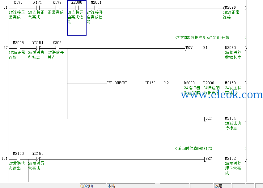

1. 第一第二连接(1发送,2接收)
PLC设置在192.168.0.252,端口号是2000
读码器设置在192.168.0.100 ,端口号是4097
2.第3第4连接(3发送,4接收)
PLC设置在192.168.0.252,端口号是2010
读码器设置在192.168.0.90 ,端口号是3000
实际操作时用,电脑设置192.168.0.90 ,端口号是3000
用来虚拟一台读码器
三菱康耐视以太网2个读取.zip (17.19 KB, 售价: 1 E币)
