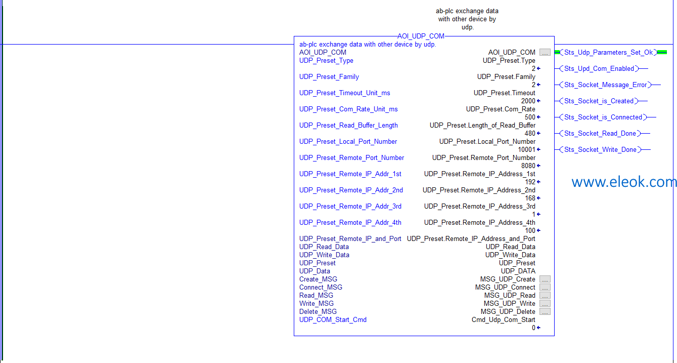

1、程序内容截图:
2、程序部分截图:

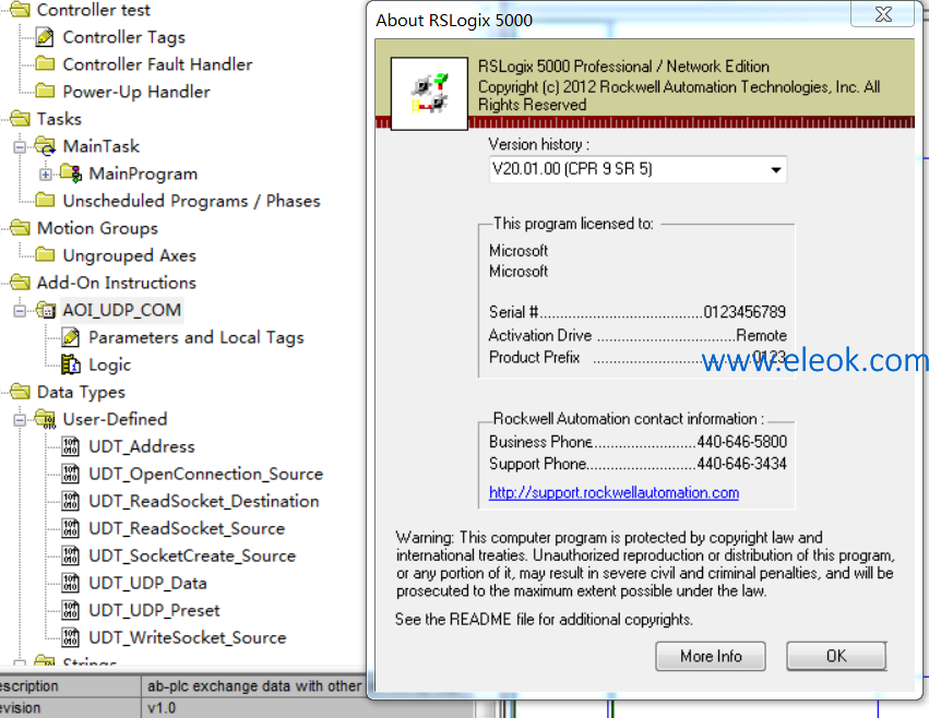

其他版本的logix5000也能打开使用,先在studio5000 v30里导出Add-On Instructions中的AOI_ UDP_COM,现在AOI的导入和软件版本没有关系,我用v20版本都能导入打开。有图为证:
