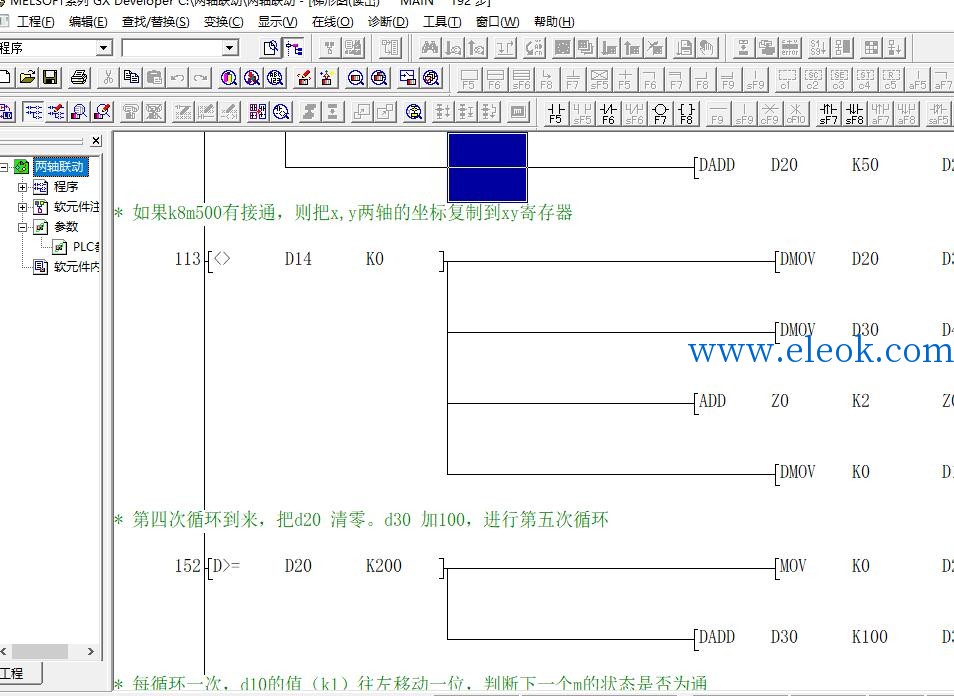

 楼主| 潇湘雨 发表于 2020-2-16 23:37:46 | 显示全部楼层
我测试了一下附件里有程序呀。用三菱编程软件打开如下图:
