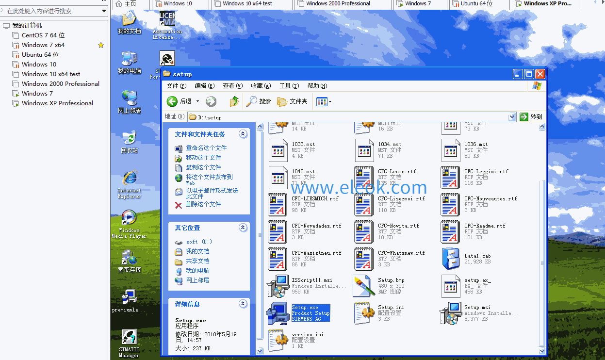

 楼主| 山海致远 发表于 2022-7-14 15:35:59 | 显示全部楼层
测试了一下 可以安装,首先这个7.1是很老的软件了,主要用于维护老设备。如果你的安装环境满足不了肯定装不上。
1.先看一下你的操作系统环境是否符合文中的所需要的范围 比如操作系统和step7的版本。一般都是在虚拟机里安装这些老操作系统和软件。
2.如果运行安装程序就一直提示一个对话框,提示需要反复重启,就参考一下这个网址来处理。西门子系列工控软件安装提示反复重启解决方法
https://www.eleok.com/thread-117549-1-1.html
