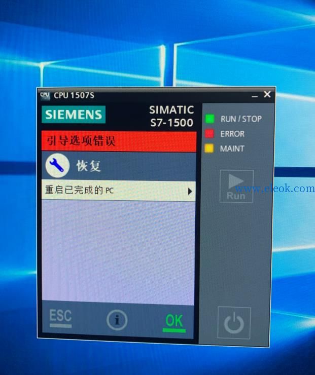

各位大哥们,求助求助
如图所示, 我安装CPU 1507S 软件成功,但是启动CPU后 提示“引导选项错误” ,重启依旧。 哪位知道是什么问题?
硬件环境:研华IPC610工控机 I76700, 内存16G
软件环境:WIN10 企业版LTSC  版本1809
工控大叔 发表于 2022-7-4 12:45:34 | 显示全部楼层
工控大叔 发表于 2022-7-4 11:44
各位大哥们,求助求助
如图所示, 我安装CPU 1507S 软件成功,但是启动CPU后 提示“引导选项错误” ,重启 ...
补楼上的错误信息提示图
xu501 发表于 2022-11-29 09:12:44 | 显示全部楼层
要西门子的IPC才能装,BIOS有限制,否则只能装虚拟机里,网上有虚拟机ROM下载。非西门子IPC只能装WINAC RTX。
