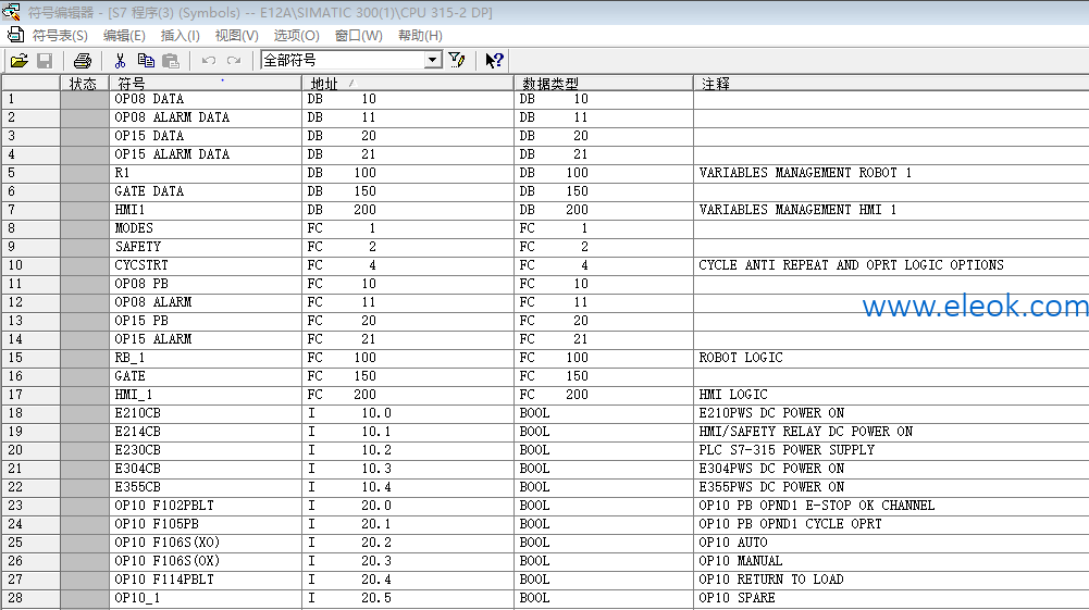

我之前用过1500PLC,博图,DB块的数据可以通过指令与组态模块映射输入输出。但是我最近现场有个300,DB块的数据没有映射,直接拿来用,我想问这个是还有其他的映射方式吗,图中这个Symbol里面的DB是啥意思

不太明白你的意思,DB表示数据类型是数据块

DB是背景数据块,例如地址写的是DB10,那你可以进入DB10里面看具体有哪些定义好的地址

db块地址可以直接调用..映射什么的没用过
