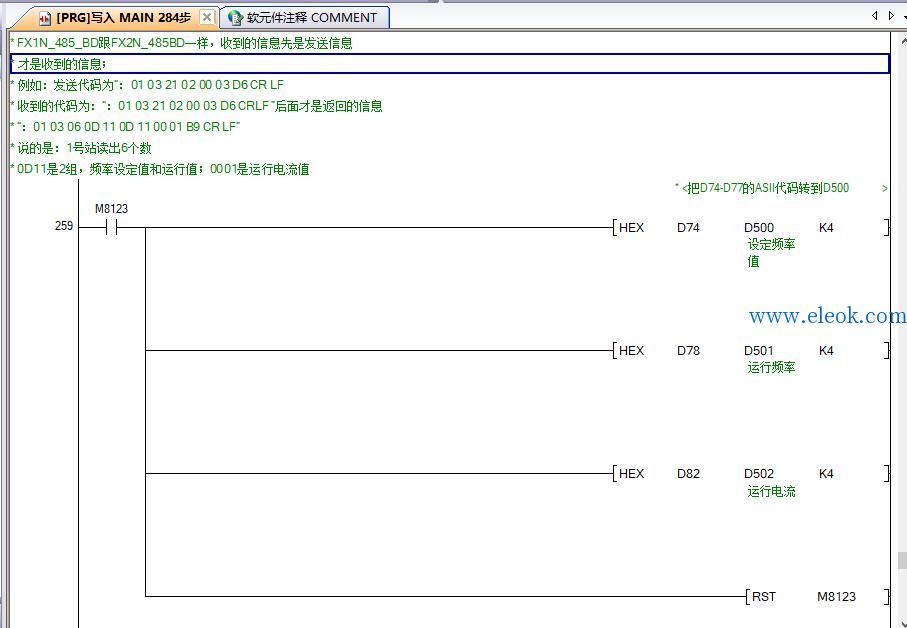

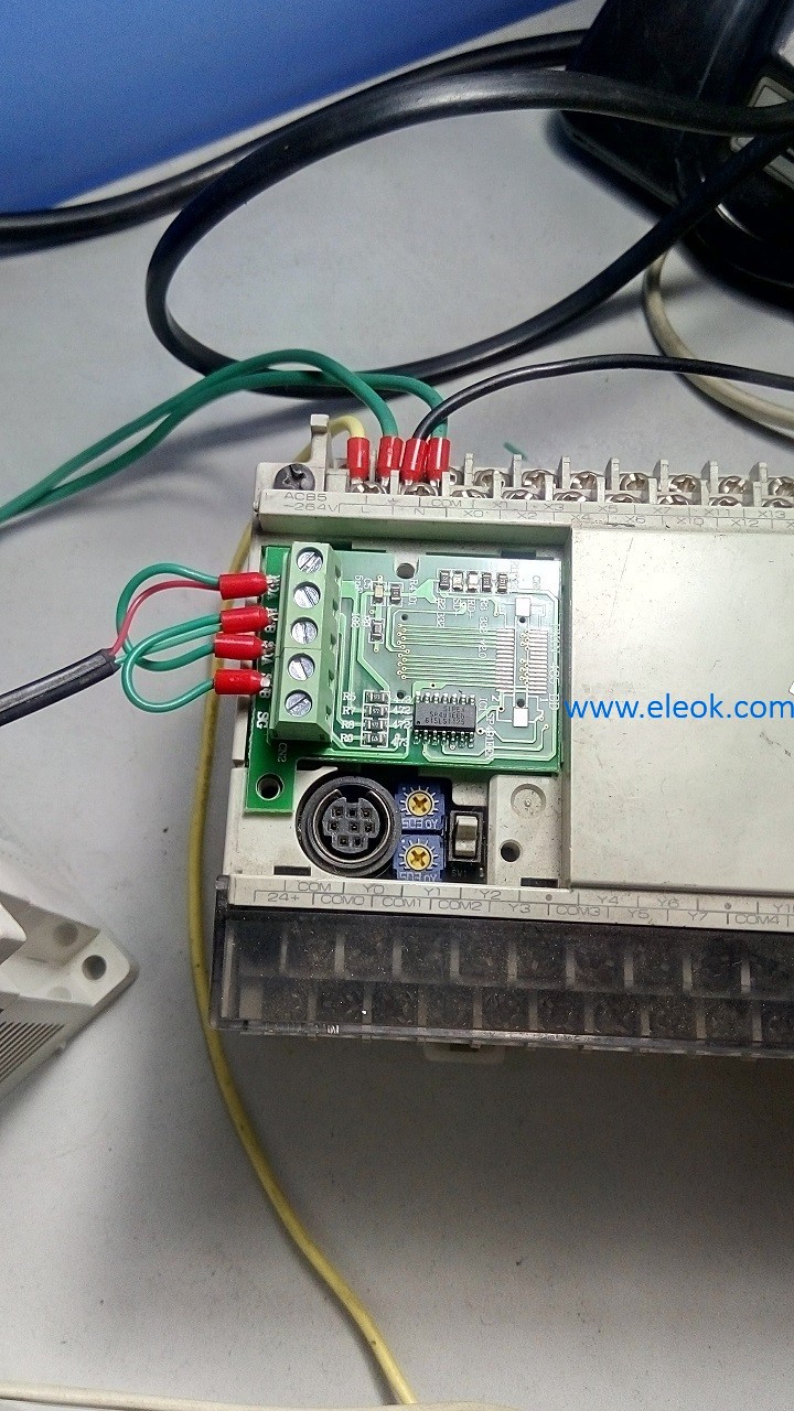

最近网站有不少网友问FX1N与台达通讯的问题,FXIN没有CRC指令,所以,只作MODBUS_ASCII通讯;网上很多例子,但是,按例子做,发觉有不少错漏,可能是转载的原因吧!为此,我跟据网上的例子,结合台达变频器手册做了本例子,供有需要的人参考。并对发表类似例子的先行者,表示感谢!
实例程序: fx1n_VFD_m_test.rar (158.65 KB, 售价: 5 E币)
本例描述:
1.FX1N通过FX1N_485BD与台达变频器VFB-M通讯;
2.作为例程,只设1个站,读频率设定值、运行频率、运行电流;
3.写设定频率、启停控制;
4.程序有详细注解,以及变频器设置,非常适合初学者;
FX1N_485DB实物接线图
程序带注释:部分内容截图
