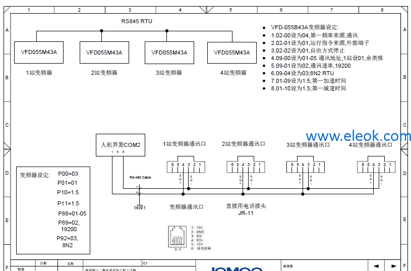

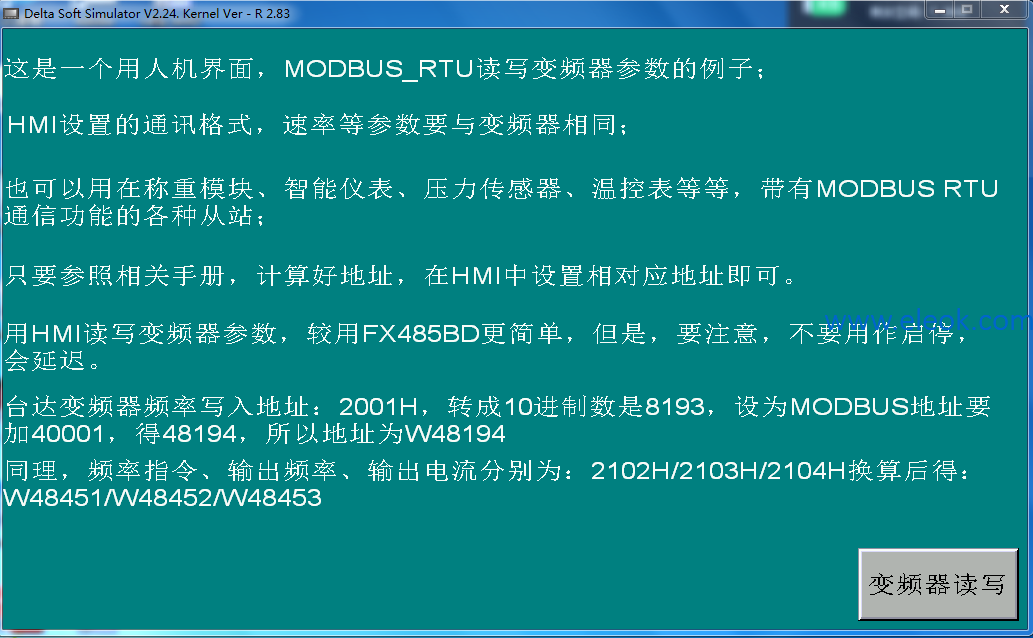

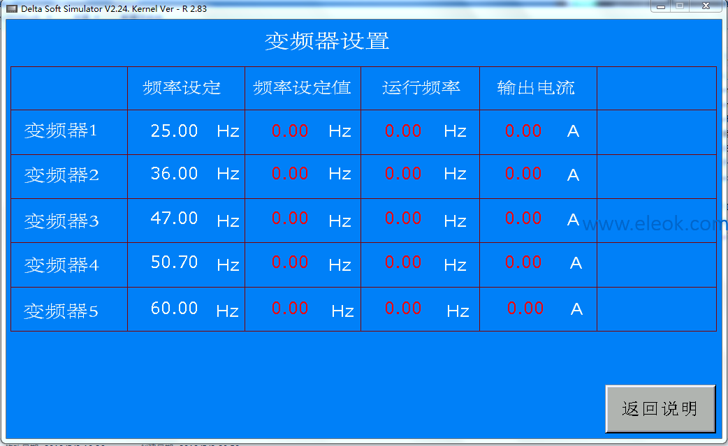

1.本贴为台达HMI与多台变频器直接通讯,写入设定频率,读取设定频率值、运行频率、输出电流值的例子;
2.跟我的另一例子《FX3U_485BD_MODBUS_RTU与4台变频器通讯》相似,不同的是,本例是用人机直读;
供有需要的人参考,老司机请飘过!
先上图
人机与变频器接线

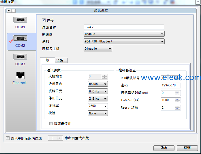

lqhvswds 发表于 2024-11-19 22:42:15 | 显示全部楼层
楼主,我下载后写到机器里,无法通讯。这也太坑了吧
 楼主| 潇湘雨 发表于 2024-11-19 23:26:08 | 显示全部楼层
通信不上主要检查下硬件配置和接线情况。要根据实际设备情况进行设置。这个案例为大家学习实践提供了参考。具体的产品型号和接线不一样,不是直接给触摸屏里下载进去这个程序就行,需要根据实际情况配置一下的,比如变频器的通信参数和触摸屏里一些地址设置。
