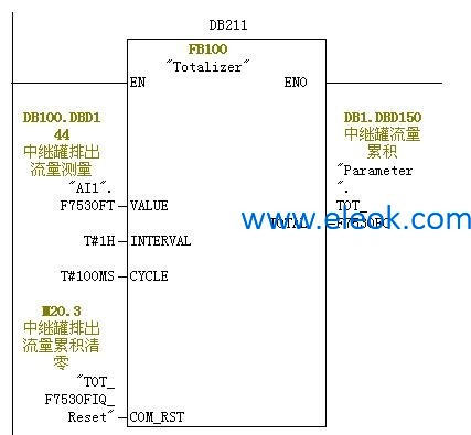

说明:次功能块只能接受real值。直接读取上来的值需要经过fc105的转换后或自行转换为32位浮点数后再使用。
应用实例:
你觉得有用,帮忙顶一下。

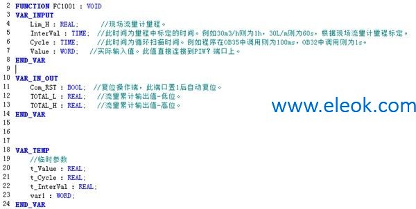

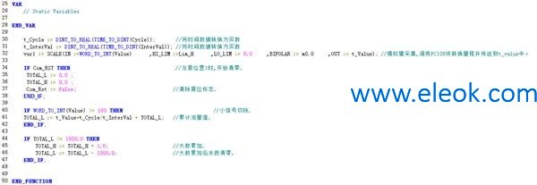

上面的例子在累计数特别大时,容易出现计数不准,偏差比较大。下面的程序更改后比较好点。
代码如下:
文字的上传不上来。用图片粘贴吧。
提供一个工程附件。累计块为FC1001.
附件内包含源程序,以及简易的模拟量转换源码。以及自己编写的一点逻辑程序源码。
