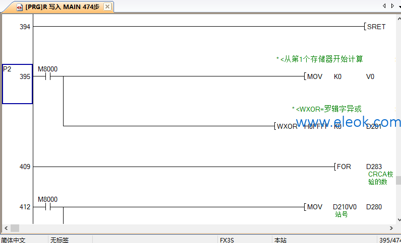

这是FX3A与施耐德ATV12变频器Modbus通讯程序,由于高低字节转换指令只有2N和3U才有,所有要提取高字节数值需要除以256,意思就是字的每一位右移8位,CRC检验指令只有3U有,所有里面做了子程序算法。施耐德变频器通讯控制很麻烦,上电后要连续发送3个命令到命令字,变频器才会到READY状态。
