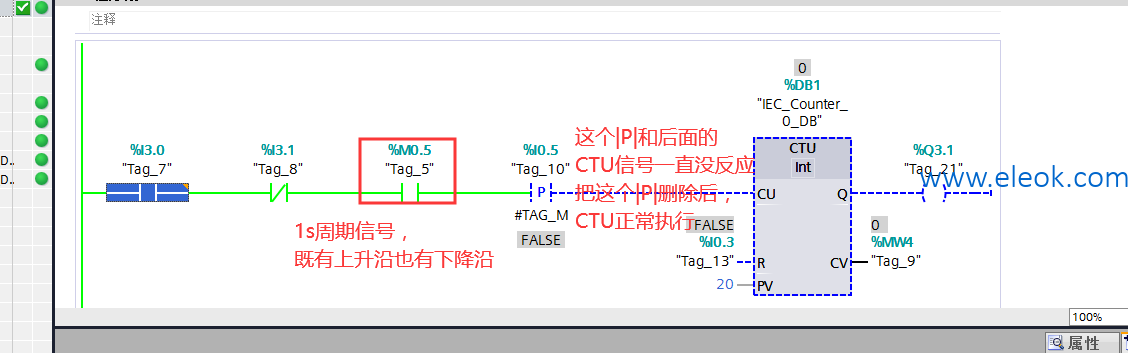

求助帖 S7 300PLC,尝试了-|P|-这个指令但是没反应,请问这个指令怎么使用啊?
夏天的到来 发表于 2019-11-11 09:13:06 | 显示全部楼层 |阅读模式
各位大佬,如图,在博图14中,建立了S7 300PLC,尝试了-|P|-这个指令,但是,没反应,请问,这个指令怎么使用啊? QQ图片20191111091221.png
gao852877886 发表于 2019-11-12 11:38:08 | 显示全部楼层
这个不能用临时变量
自控小生 发表于 2019-11-15 22:54:43 | 显示全部楼层
M0.5是周期信号,I0.5是输入的上升沿,逻辑上有问题,不知楼主要实现什么样的功能
ffhan 发表于 2019-11-16 19:11:46 | 显示全部楼层
上升沿不能使用临时变量#TAG_M
a71497757 发表于 2019-12-6 20:34:04 | 显示全部楼层
#TAG_M 是临时变量 上升沿不认;P;P
