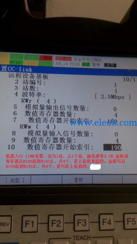

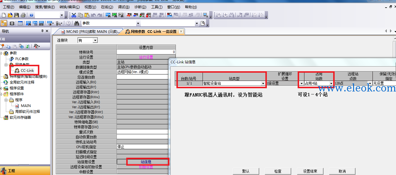

以FX3U为例,主站设置,稍后,再说FANUC机器人那边如何设置,及IO配置。
特别说明:FX3U PLC挂FX2N_CCLINK_M也可以用此程序
机器人的CCLINK设置, 这是设为1个站的设置,要跟PLC设置相同。
FX2N PLC主站时,先运行第一个程序,把参数写入CC LINK模块;然后,再下载第二个程序,就可以使用了;FX2N比较麻烦,FX3U下载第3个程序就可以使用。
