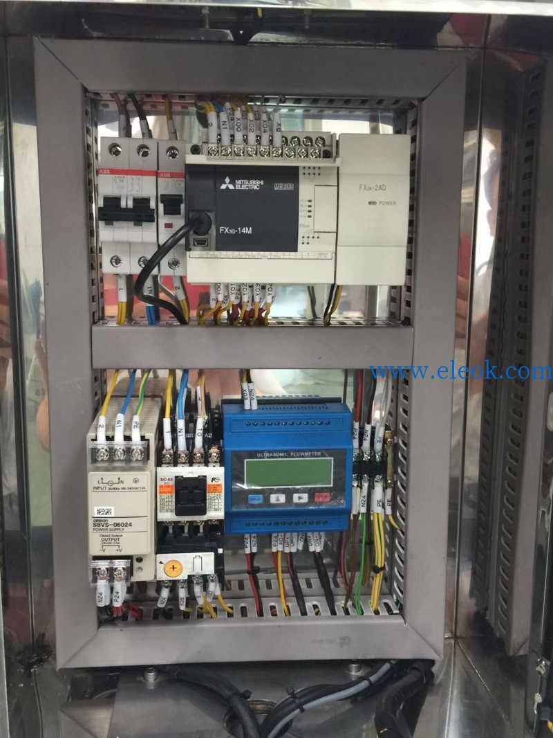

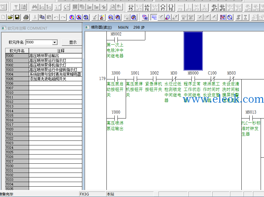

采用三菱FX3U配合FX2N-2AD具有压力检测和流量检测的程序,plc采用三菱fx3g-14mr/es,触摸屏采用三菱 GT2104-PMBDS,模拟量模块采用 三菱FX2N-2AD。
模具冷却水管道清洗机FX2AD程序

控制柜图片:
