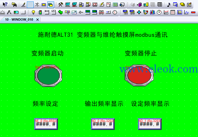

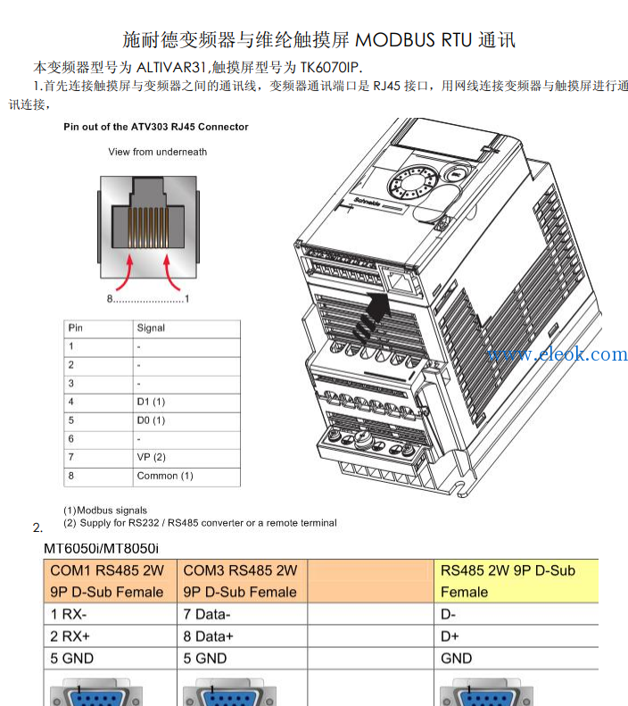

威纶触摸屏TK6070IP 与施耐德ALTIVAR31变频器MODBUS 通讯例子,分程序部分,和pdf文件两部分,pdf部分主要是介绍如何进行软硬件设置,程序部分主要是如何启动运行,停止,变频器频率设置,以及变频器频率读出,写入的地址编程和设置
HMI程序截图
文档截图
