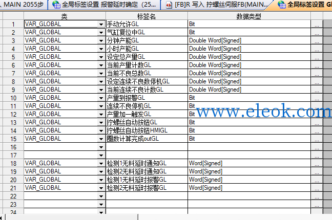

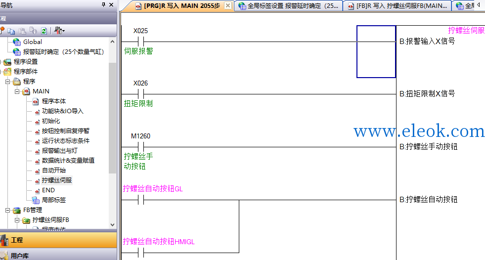

plc型号三菱fx1n

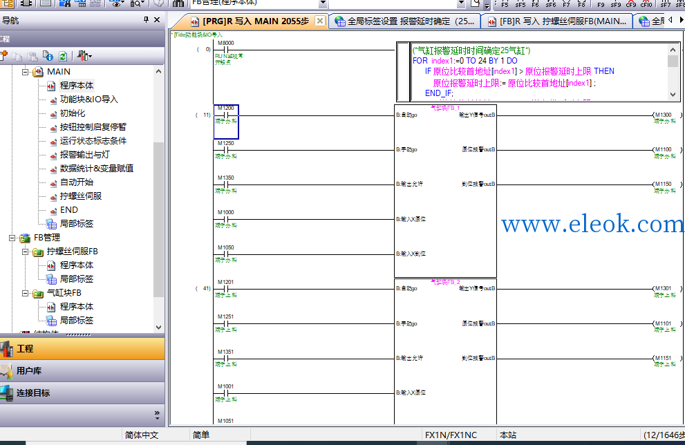

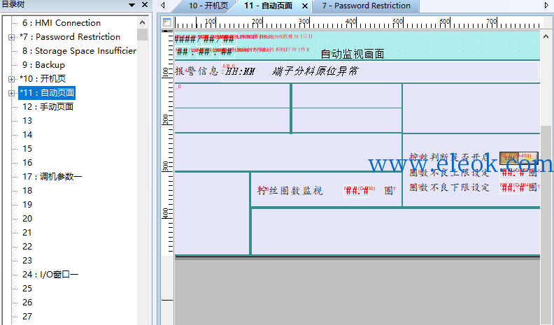

第一,这个机子与之前的是不一样的,不过伺服转矩控制的方式都是一样的,还是通过屏与伺服232通讯。参数设置,通讯线怎么接都在里面EXCEL表格里。
第二,触摸屏只保留了与伺服相关的部分,其他的就是个模板,大家都不一样,就没必要参考了。
第三,PLC程序里,伺服转矩控制和电磁阀气缸,都做了功能块,方便类似的机子调用,大家可以参考一下。
简易螺丝机IO表.xls (27.5 KB)
简易螺丝机伺服转矩模式案例.zip (1.21 MB, 售价: 5 E币)
