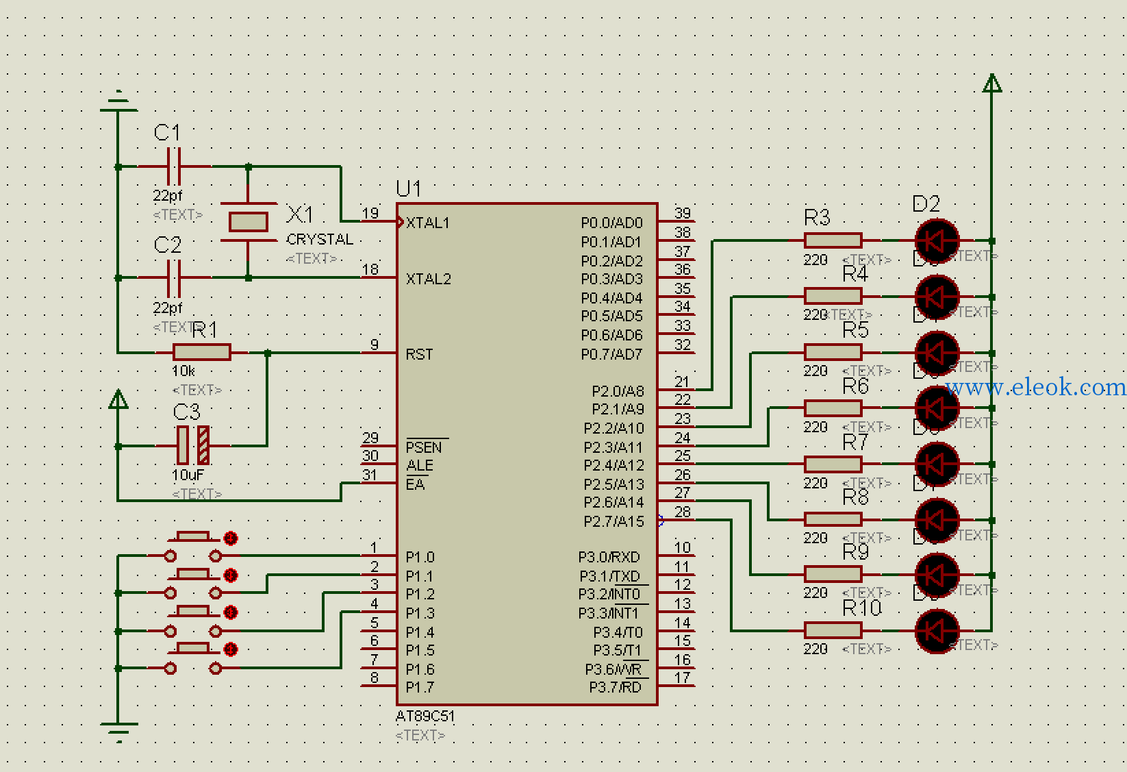

51单片机花样流水灯程序+Proteus仿真
coolice 发表于 2020-2-1 17:11:36 | 显示全部楼层 |阅读模式
仿真时需要注意:有4个按键控制4种不同样式的流水灯,按下第一个按键后,需等第一的样式结束后,才能进行其他的样式仿真
单片机源程序如下:
