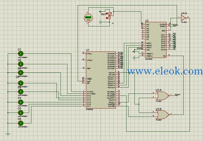

51单片机+滑动变阻器控制流水灯 汇编语言
coolice 发表于 2020-2-1 23:47:45 | 显示全部楼层 |阅读模式
基于51单片机的设计,用AT89C51通过电阻的增大和减小来控制小灯的亮灭
仿真文件和汇编源码 滑动变阻器控制流水灯.zip (82.37 KB, 售价: 1 E币)
单片机汇编源码:
  1. ORG 0000H
  2. AJMP MAIN
  3. ORG 0003H
  4. AJMP ABC
  5. ORG 0100H
  6. MAIN:
  7. SETB EA
  8. SETB EX0
  9. SETB IT0
  10. MOV DPTR,#1EFFH
  11. MOVX @DPTR,A
  12. SJMP $
  13. ABC:
  14. MOVX A,@DPTR
  15. MOV P1,A
  16. MOVX @DPTR,A
  17. RETI
  18. END
