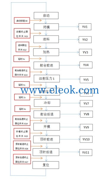

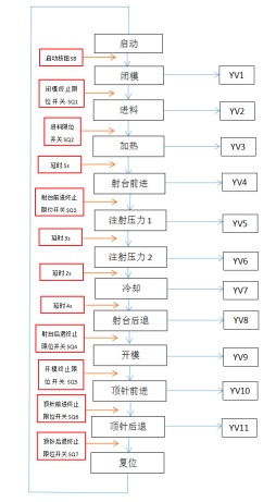

任务流程图如下
三、设计方案
1、控制对象描述
注塑机生产一个产品一般要经过闭模、进料、加热、射台前进、注射压力1、注射压力2、冷却、射台后退、开模、顶针前进、顶针后退、后退等工序。这些动作均由TV1 ~ TV11电磁阀配合控制液压回路完成。注塑机的工作方式有自动和手动两种形式,它的自动循环工艺图见图所示。
图1 系统流程图
显而易见注塑机的控制过程是顺序的控制。它的工作顺序是一步一步的进行,首先从必须开始到顶出产品为一个循环,就这样周而复始的进行下去。它的每个工步执行指令使电磁阀动作,用限位开关SQ1 ~ SQ8和计时器T0、T1、T2、T3来判断每一步是否完成,只有当前这一步完成之后才能进入下一步的操作。

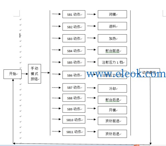

当然除了自动的工作方式外,还有手动的工作方式。手动控制的操作流程图如下图所示手动的工作方式主要是为了方便调整设备,以及方便单件产品的生产。所谓的手动,就是注塑机的每一个工步都设置一个按钮,当我们把按钮按下时机器就会执行该按钮对应的那一步动作。
图2 手动控制流程图
2、控制方案
1、按下启动按钮SB,在电磁阀YV1作用下,注塑机开始闭模。
2、到达闭模终止限位开关SQ1 ,注塑机停止闭模,在电磁阀YV2的作用下,注塑机开始进料
3、到达进料限位限位开关SQ2,注塑机射台停止进料,在电磁阀YV3作用下,注塑机开始加热。
4、加热延时5s时间到后,注塑机停止加热,在电磁阀YV4作用下,注塑机开始射台前进,
5、射台前进终止,到达限位开关SQ3,在电磁阀YV5作用下,注塑机开始注塑机注射压力1(高速)。
6、延时3S后,在电磁阀YV6的作用下,注塑机开始注塑机注射压力2(低速)。
7、延时2S,在电磁阀YV7作用下,注塑机开始冷却。
8、延时4S后,注塑机电磁阀YV8作用下注塑机射台后退。
9、射台后退停止,到达限位开关SQ4后,在电磁阀YV9作用下,注塑机开模。
10、到达开模终止限位开关SQ5后,注塑机在电磁阀YV10作用下,注塑机顶针前进。
11、到达顶针开关前进终止限位开关SQ6, 注塑机在电磁阀YV11作用下,注塑机顶针后退。
12、到达注塑机顶针后退终止限位开关SQ7后,注塑机复位。
13、在任意运行过程中可以通过X0按钮强行中断并返回。
14、在注塑机没有启动之前,可以通过X14的按钮讲自动模式切换为手动控制模式。
15、在手动模式下,可以通过X1到X13分别控制闭模,开模,射台前进,射台后退,注射,保压1档,注射,保压2档,加热,进料,冷却,顶针前进,顶针后退。

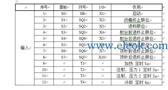

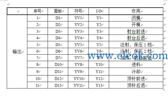

   1、PLC I/O地址分配表
本次注塑机系统设计所需要的输入设备:限位开关 *8
输出设备:电磁阀 *8
考虑到实际情况和实验室提供的设备,决定利用通用控制模块上的LED灯的代替模拟电磁阀的输出作用效果。因此所得到的I/O地址分配表如下: 146.005.jpg
图3 自动模式IO分配表
序号
面板
I/O
作用
1
S0
X0
停止返回
输入
2
S1
X1
闭模
3
S2
X2
进料
4
S3
X3
射台前进
5
S4
X4
射台后退
6
S5
X5
开模
7
S6
X6
顶针前进
8
S7
X7
顶针后退
9
S8
X10
加热
10
S9
X11
注射,压力1档高速
11
S10
`X12
注射,压力2档低速
12
S11
X13
加冷却液
13
S1
X14
模式切换
图4 手动模式IO分配表

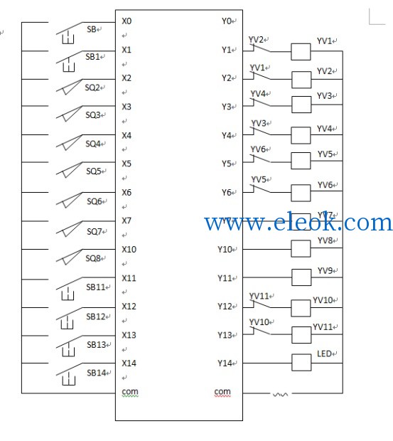

图5 系统外围接线图

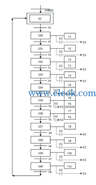

3、PLC功能表图
  • 自动控制功能表图
图6 自动控制功能表图

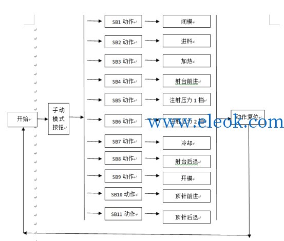

(2)手动控制功能表图
图7 手动控制功能表图

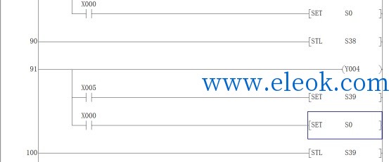

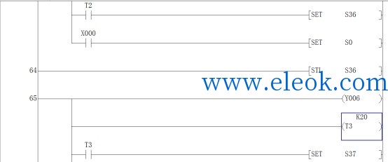

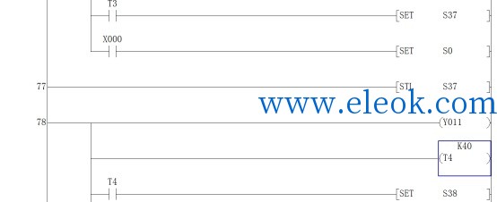

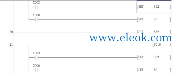

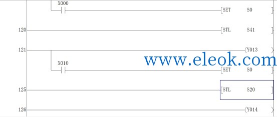

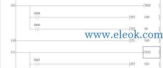

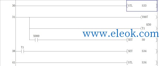

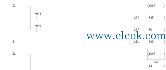

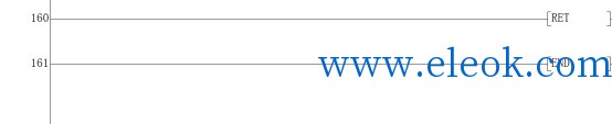

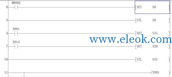

五、软件编写与调试

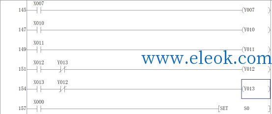

1、自动控制梯形图
根据自动控制的流程图与控制要求,自动控制的程序编写采用步进梯形图,可以更好地实现控制目,方便控制的设计与调试。
146.012.jpg 146.013.jpg 146.014.jpg 146.015.jpg 146.016.jpg 146.017.jpg 146.018.jpg 146.019.jpg 146.020.jpg

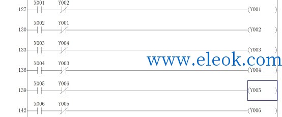

2、手动控制梯形图
手动的工作方式主要是为了方便调整设备,以及方便单件产品的生产。所谓的手动,就是注塑机的每一个工步都设置一个按钮,当我们把按钮按下时机器就会执行该按钮对应的那一步动作。为了方便操作和实现控制目的,采用顺序编程编写手动控制的梯形图。

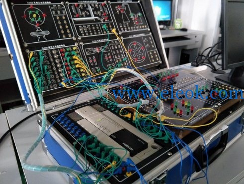

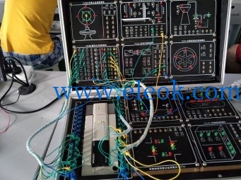

3、程序调试
在可编程控制器实验箱GL3101A上完成接线后,进行注塑机工作流程的模拟操作,利用按钮开关代替行程开关,LED灯模拟电磁阀工作状态,初始状态注塑机处于原位,按下启动开关S1,LED灯D1亮起,开始闭模;按下S2模拟闭模终止限位开关,LED灯D2亮起,闭模结束,开始进料;按下S3模拟进料限位开关,LED灯D3亮起,射台开始前进;按下S4模拟射台前进限位开关,射台停止前进,LED灯D4亮起,开启注射、保压一档(高速);定时器T1计时3s后,LED灯D5亮起,开启注射、保压二档(低速);定时器T2计时2s,LED灯D6亮起,开始加冷却液;定时器T3计时4s后,射台开始后退,LED灯D7亮起;按下S6模拟射台后退终止限位开关,LED灯D8亮起,射台后退结束,开始开模;按下S7模拟开模终止限位开关,LED灯D9亮起,开模完成,顶针开始前进,顶出工件;按下S8模拟顶针前进终止限位开关,LED灯D10亮起,顶针停止前进,取出工件,顶针后退;按下S9模拟顶针后退终止限位开关,顶针停止后退,注塑机复位,完成一个周期的模拟流程
