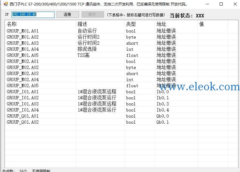

本软件为测试版本,仅供测试用途,测试版本会有16的变量点的限制。如需应用到现场工程,请购买正式版二次开发组件,届时将提供例程源码和函数说明文档。

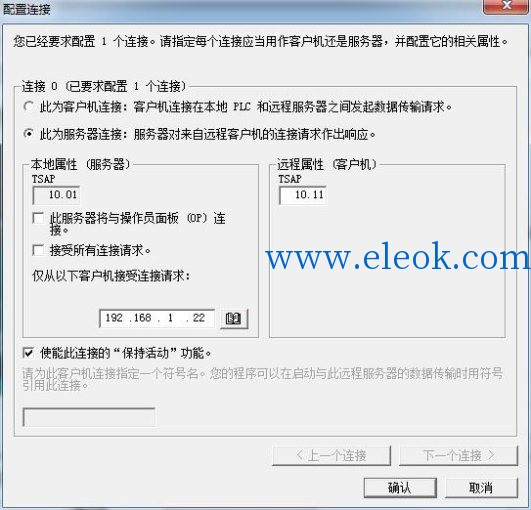

  • localTASP :S7-200/Smart需要用的参数,S7-200:"10 11",Smart:"02 01" 。其他PLC忽略,其中S7-200的TSAP设置可参考【附2】。
  • remoteTASP:S7-200/Smart需要用的参数,S7-200:"10 01",Smart:"02 00"。其他PLC忽略,其中S7-200的TSAP设置可参考【附2】。

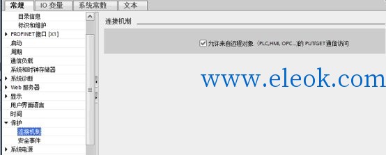

    • 针对这两种PLC,需要启用通信才可读写数据,即在TIA软件中,在CPU的属性--保护—联结机制,勾选“允许来自远程对象…”如下图:

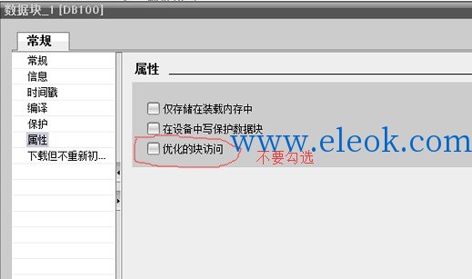

    • 针对DB块的读写,需要进行如下操作,使得按照标准的地址进行访问,TIA软件中在对应的数据块点击鼠标右键选择属性,不勾选“优化的块访问”,如下图:
附2、S7-200TSAP的默认设置界面:
200PLC的设置图
