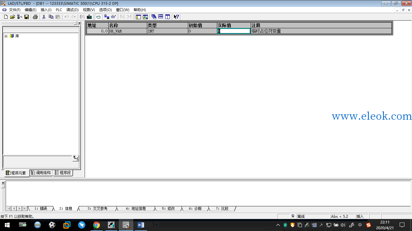

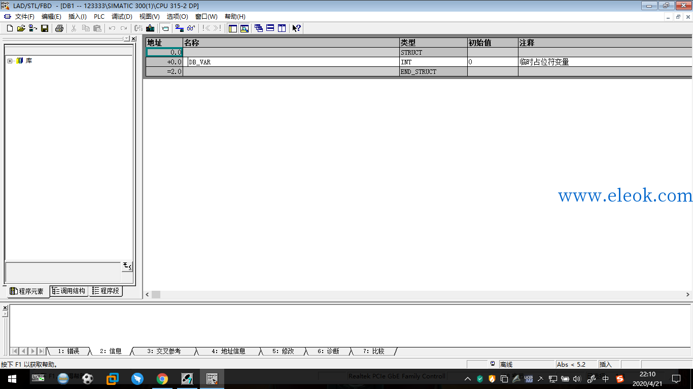

DB块中的初始值与实际值是什么关系?在线和离线有什么区别?在执行下载后哪个会被下载到PLC中?想要改变PLC中的初始值应该怎么改变呢?能否在生产过程中修改PLC中的初始值而不影响生产?

修改初始值下载并不会改变实际值,要执行一次初始化才会更新
