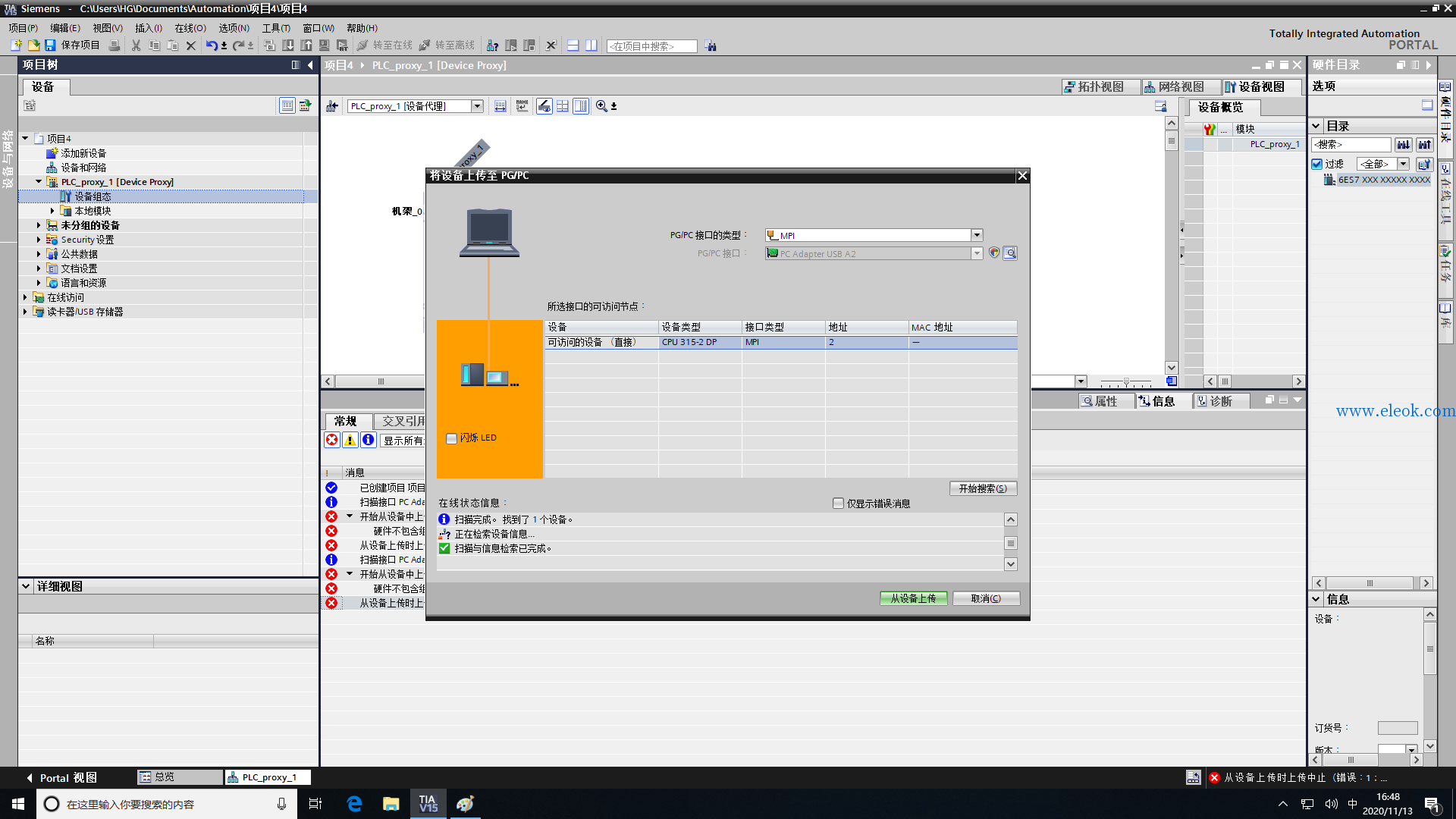

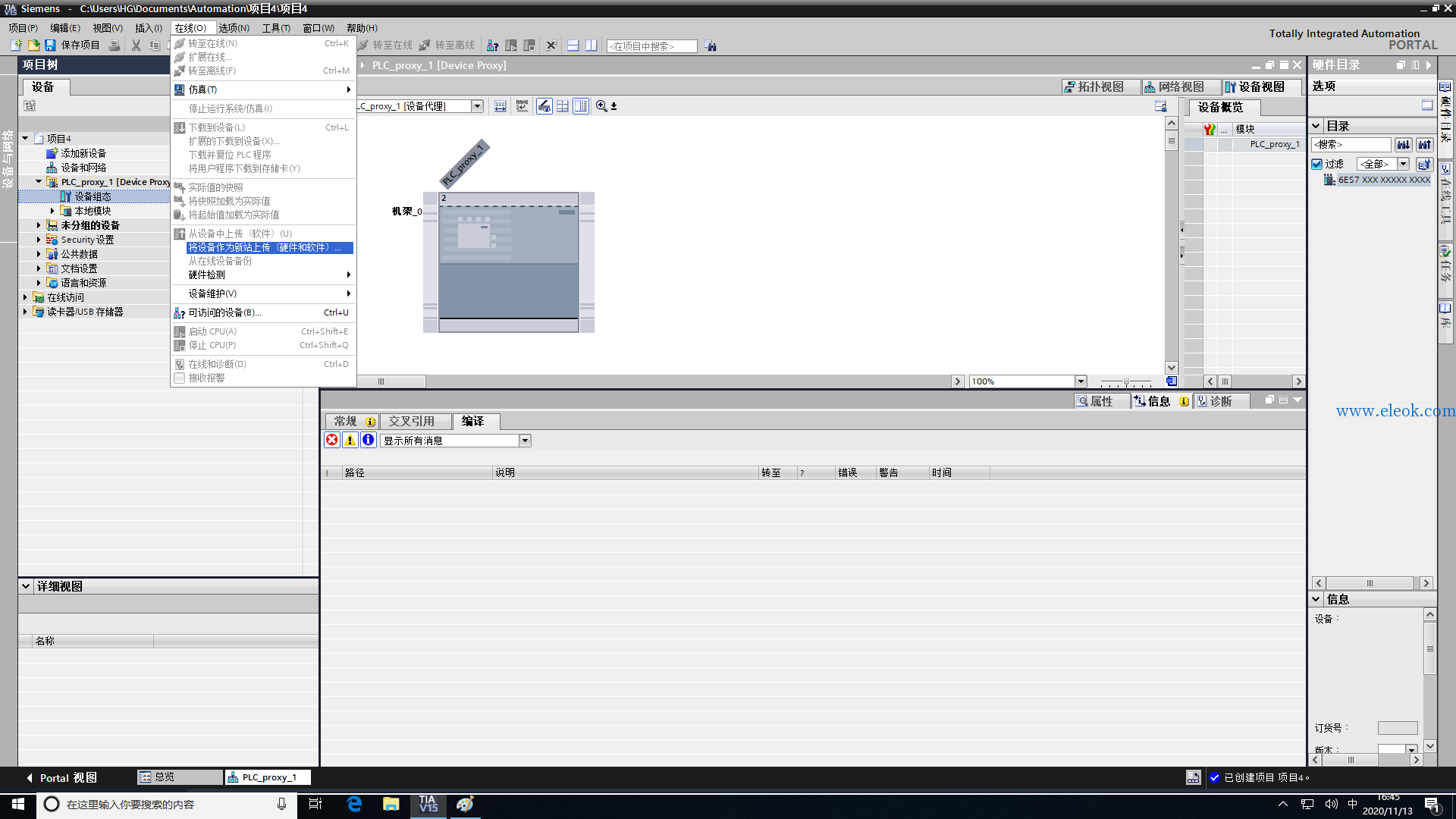

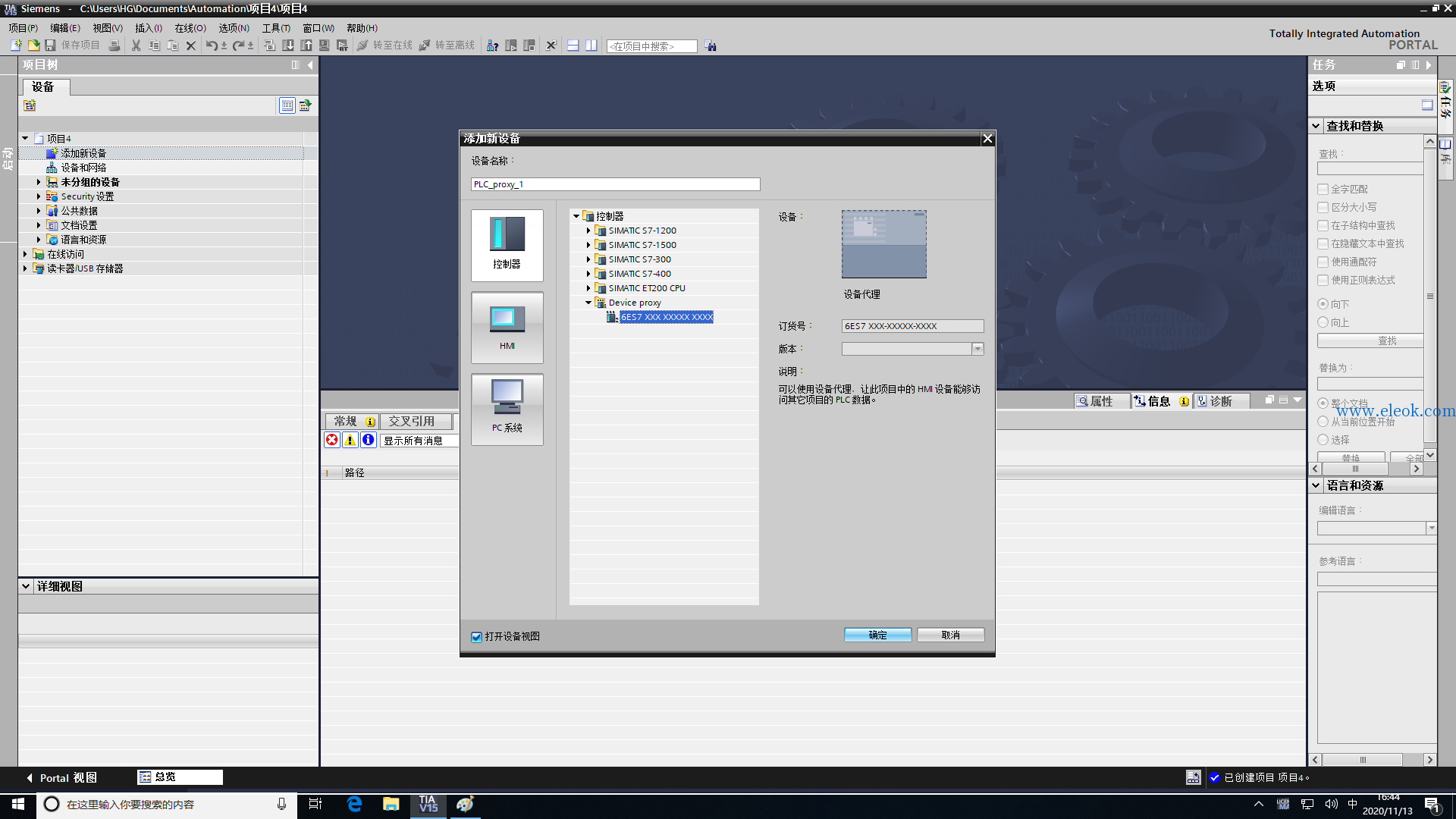

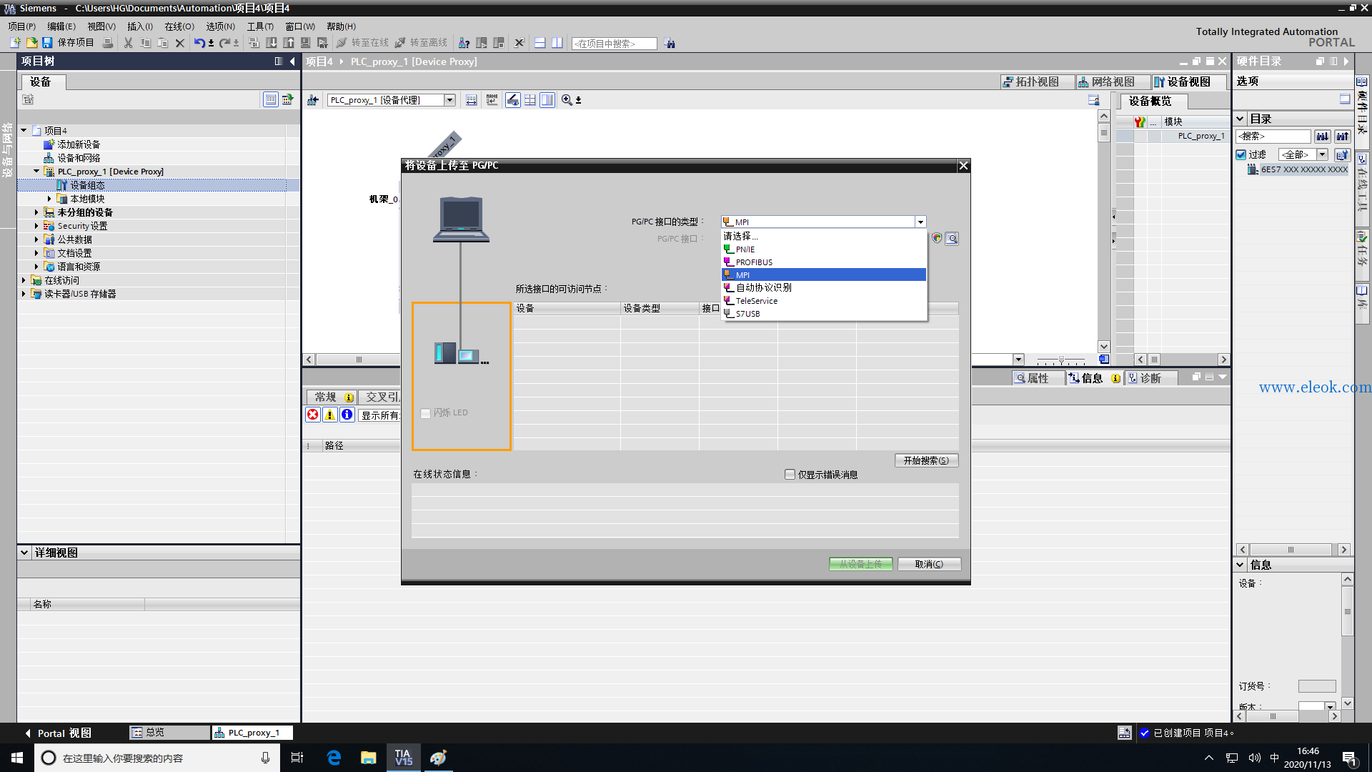

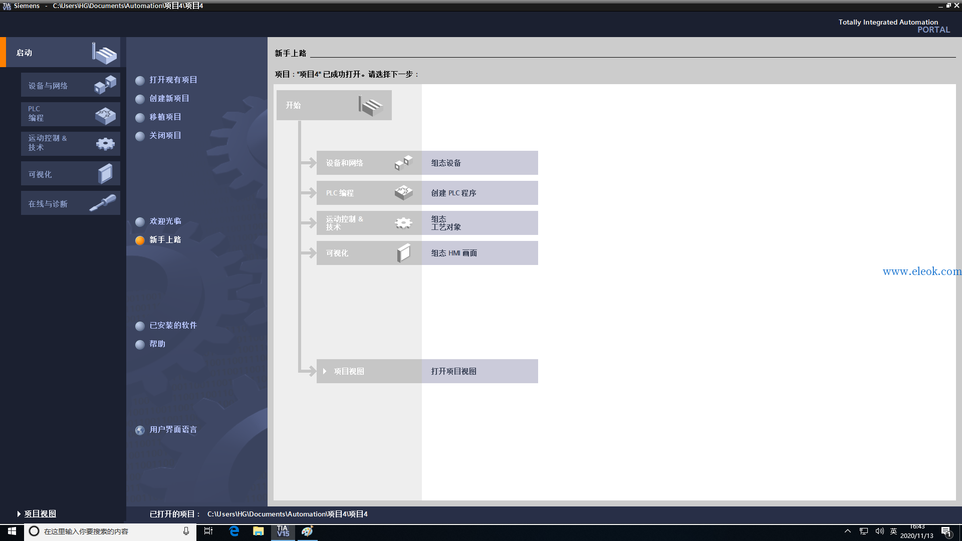

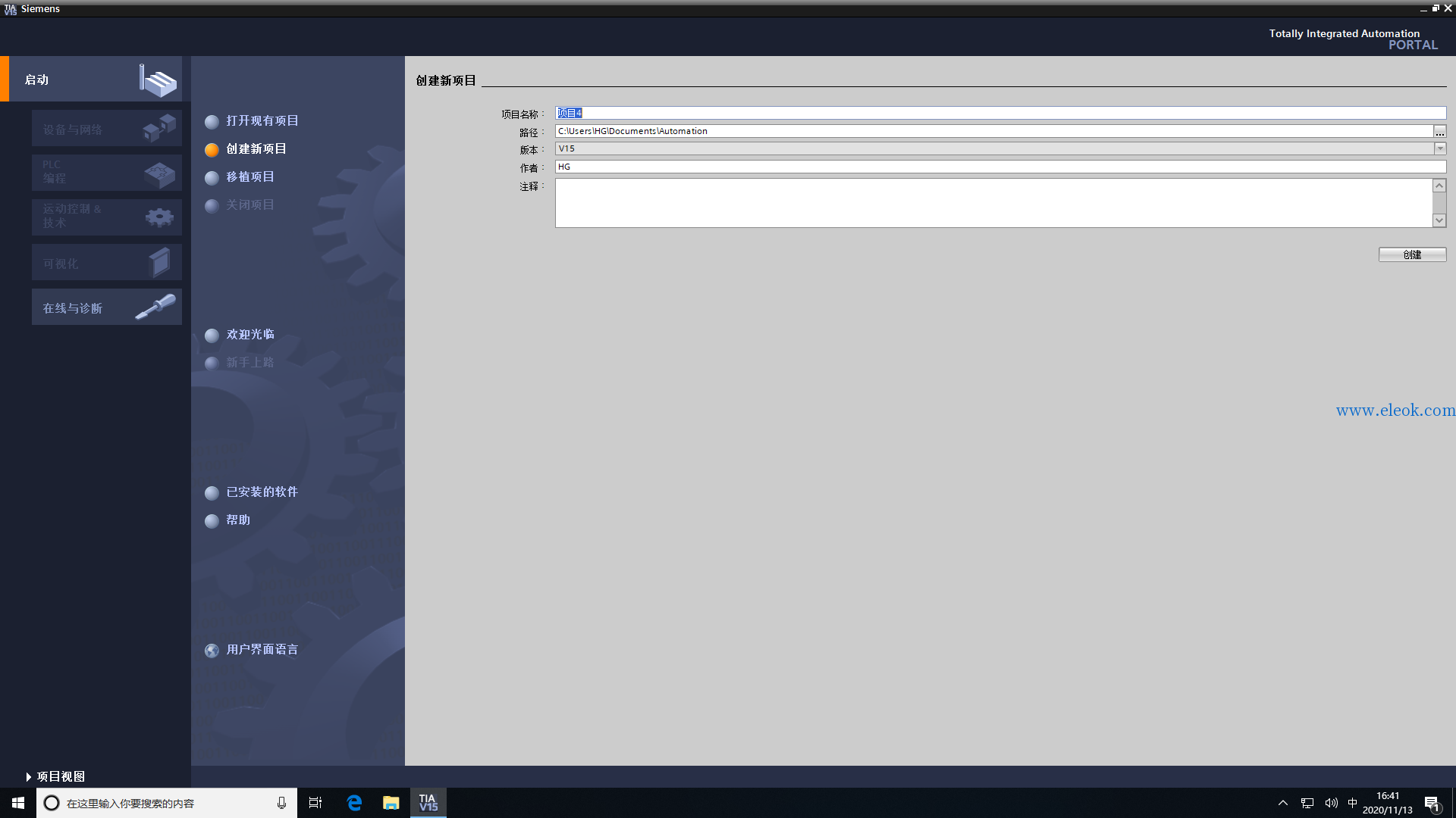

18132892983 发表于 2021-12-9 16:20:43 | 显示全部楼层
可以使用博图V15上传程序,大致步骤如下图
