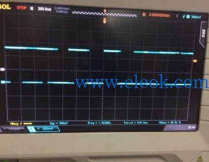

(4)通过DTR和RTS脚产生的方波经过实际测试,误差较小,有一定的实用性,通过串口和程序结合,可以很方便的产生一个占空比、周期可调的方波,实现方法简单快捷。
5.3.4 方波检测电路结果分析
通过测试30组不同周期,不同占空比的方波,发现当给定频率大于9000Hz时,输出方波会出现失真;占空比小于11%、大于95%时,会出现波形失真。所以通过串口产生的周期、占空比可调的方波,可以使用范围在:11%—95%占空比时,频率小于9000Hz时,此时,产生波形的占空比相对误差在0.02%左右,周期相对误差几乎为0。

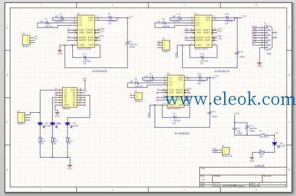

将RS232每个脚通过3片MAX232电平转换,之后再将转换之后的输出通过反相器增强驱动能力,然后接LED灯来检测电平是否转换;通过RS232的4脚(DTR)、7脚(RTS)利用软件产生占空比、频率可调的方波,然后接两个LED灯来检测方波;通过RS232的3脚(TXD)、2脚(RXD)实现数据的发送和接收。在VB中用TXD发送数据,外接LED灯来检测是否接收到数据。

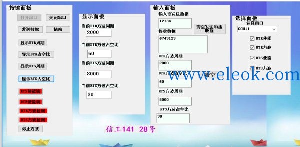

在VS2013开发环境中,编写VB程序,通过一个下拉选择框CheckBox来选择串口,两个文本框,一个用来发送数据,一个用来接收数据。4个Button按钮,一个用来打开串口,一个关闭串口,一个发送数据,一个停止方波的产生。DTR、RTS产生占空比可调,频率可调的方波,当串口打开时,在DTR、RTS使能端有效时,通过选择相应的选择框,即可产生方波,当频率和占空比文本框输入为空时,设定的频率为1000,占空比为50,当输入不为空时,频率和占空比为当前输入的值,进而实现频率和占空比可调。同时LED灯的D3,D5会按方波周期性闪亮。当3脚发送数据时,LED的D4会闪亮,起来通信提示作用。

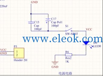

4.1.1 电源电路
图中所示P5排针用来上电测试时接电源,通电时,LED灯D6亮,用来测试电源电路是否接通。
图4-1 电源电路

将RS232的输出端通过3片MAX232电平转换,将串口RS232信号电平(-10,+10V)转换为TTL信号电平(0,+5V),MAX232的1,2,3,4,5,6引脚和4个电容构成电荷泵电路,其功能是产生+12V和-12V电源,提供给RS232供电。
图4-2 电平转换电路

4.1.4 总原理图
图4-4 总原理图

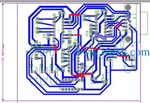

4.2 AD中PCB图绘制过程
将元器件导入PCB后,将元器件布局,按照元器件之间交线尽可能小的原则将每个元器件放到合理的位置,然后通过手动布线将PCB图连起来,最后生成最终的PCB图。在画PCB图的过程中,线宽应在30mil之间,焊盘大小和过孔应选择适当。
4.2.1 PCB图
图4-5 PCB图

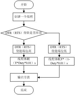

4.4.2 软件设计流程图
图4-6 发送数据流程图
图4-7 产生方波流程图

4.4.3 软件控制面板
图4-9 VB控制面板

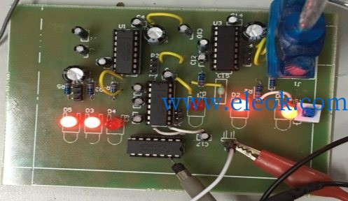

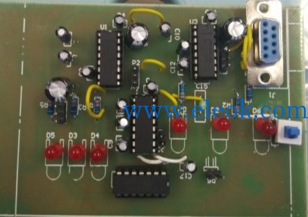

将元器件按照原理图上的正负插到板子中相应的位置,然后按照先低后高、先小后大的顺序依次焊接元器件,焊接过程中应该边焊接边测试,以便于后面的调试。焊接完成后对应原理图将每条线进行检查,确定没有虚焊、漏焊和短路情况时,然后上电测试。
5.2 焊接后电路板实物图
图5-1 电路板实物图

在VB控制面板,选择当前设备识别到的串口,并打开该串口。然后发送一个数据,与电平转换电路转换后的输出端连接的LED灯(D4)瞬间点亮,说明RES232负逻辑电平经过MAX232之后,已经转换为TTL电平。
图5-3 电平转换电路实物测试

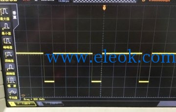

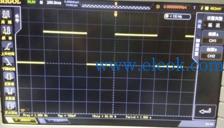

在VB控制面板,选择当前设备识别到的串口,并打开该串口。选择DTR和RTS使能端,然后选择RTS和DTR方波产生,LED灯D3和D5按照给定频率点亮和熄灭。然后用示波器分别测量RTS和DTR脚,观察实际产生方波的频率和占空比,并且与设定周期和占空比进行比较,计算周期和占空比的绝对误差、相对误差。绝对误差=|示值-标准值|;相对误差=|示值-标准值|/真实值。测试数据如下:

第一组测试:(设定周期、占空比,观测实际结果)
设定周期:1000ms实际周期:1000ms设定占空比:50%实际占空比:50%
输出信号幅度:2.88V 周期绝对误差:0周期相对误差:0 占空比绝对误差:0占空比相对误差:0

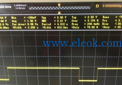

第二组测试:(改变周期、占空比,观测实际结果)
设定周期:4000ms实际周期:4009ms设定占空比:80%实际占空比:79.8%
输出信号幅度:2.79V 周期绝对误差:9ms周期相对误差:0.22%
占空比绝对误差:0.718占空比相对误差:0.25%
第三组测试:(改变周期、占空比,观测实际结果)
设定周期:  2000ms 实际周期: 2013ms 设定占空比: 80% 实际占空比: 79.2%
输出信号幅度:2.89V 周期绝对误差 13ms 周期相对误差: 0.64%
占空比绝对误差 0.008 占空比相对误差:0.01%
图5-4 周期(2000ms)占空比(80%)的方波
图5-5 周期(0.1ms)占空比(80%)的方波

第四组测试:(改变周期、占空比,观测实际结果)
设定周期:1000ms实际周期:1000ms设定占空比:60%实际占空比:60%
输出信号幅度:4.7V周期绝对误差:0周期相对误差:0
占空比绝对误差:0占空比相对误差:0

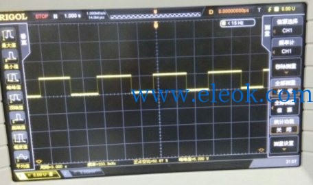

第五组测试:(改变周期、占空比,观测实际结果)
设定周期:3000ms实际周期:3000ms设定占空比:50%实际占空比:52.67%
输出信号幅度:4.8V周期绝对误差:0周期相对误差:0
占空比绝对误差:0.0267占空比相对误差:0.051%
图5-8 周期(3000ms)占空比(50%)的方波
