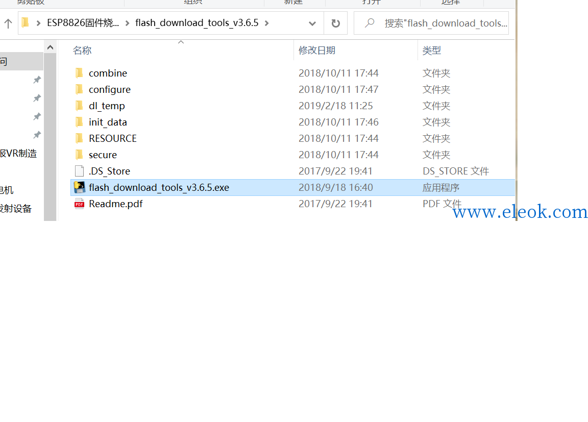

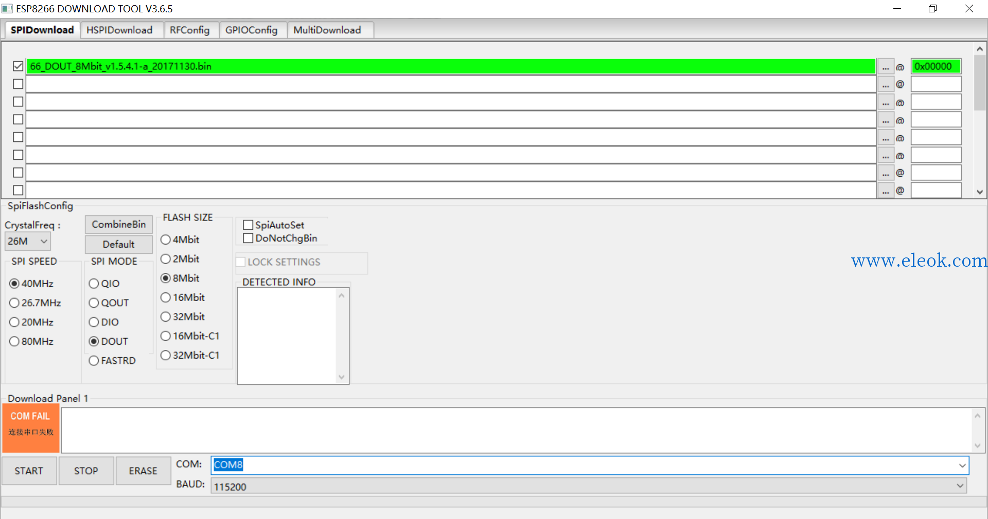

         连接好usb转ttl与esp8266,这是四根线,烧固件时最好时给esp8266单独供电,usb转ttl上的gnd要和单独的电源接在一起共地,我当我时采用的是stm32开发板,给板子供电,其上有稳压模块的,esp的电从板子上供,ttl的gnd也连在板子上就行。此时,再拿一根线将esp模块上I0_0口接地,上电,打开如图flash_download_tools_v3.6.5.exe,接下来选择ESP8266 DownloadTool  ,点击第一行中烧录文件的路径(那三个小点),重新选择一次要下载的8Mb那个.bin文件,确保路径有效,随后按照图片设置好页面内所有选项,选择你usb转ttl对应的com口,点击start,若出现"sync等待上电同步",拔掉esp模块vcc后重新插上进行一次重启即可开始烧录,若没出现说明可以直接进行烧录就不管了。烧录完就可以了,用串口调试程序试试。这就算修复完了。

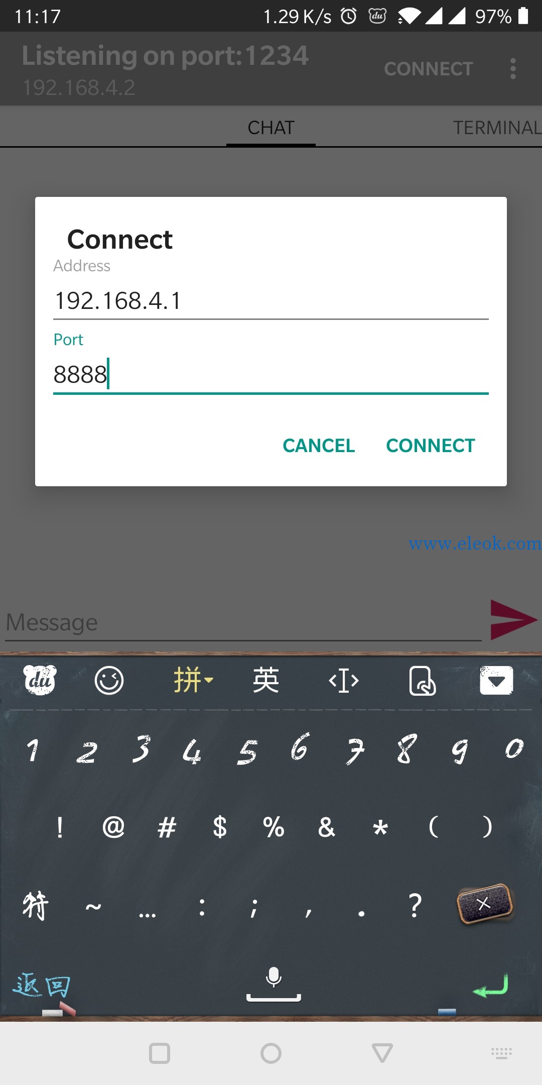

         手机端的按图中设置,上面的IP就是通过"AT+CIFSR"查询出的esp8266的IP,端口号和自己设置的一致即可,我设置的是8888。
