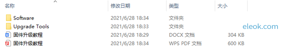

1、将“JMS561U固件升级(支持MacOS 11.3及以上版本的M1苹果电脑) ”文件解压缩。
JMS561U固件升级教程(支持MacOS 11.3及以上版本的M1苹果电脑).zip (1.84 MB, 售价: 6 E币)
2、解压后,“JMS561U固件升级教程(支持MacOS 11.3及以上版本的M1苹果电脑)”文件夹中的资料如下:

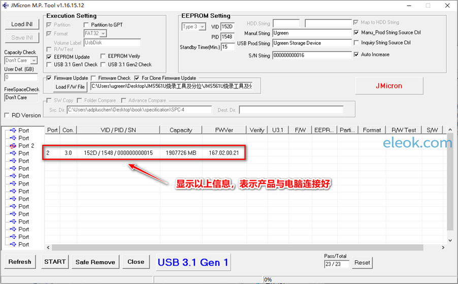

三、固件升级:
1、产品先连接一个硬盘(必须条件),然后连接电源适配器,接着连接到电脑上,最后打开电源开关。

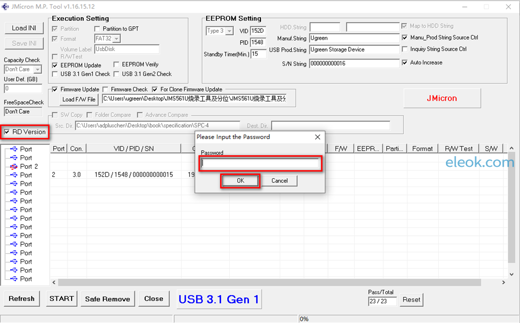

3、打开“Upgrade Tools”文件夹,双击“JMMassProd_v1_16_15_12”文件,打开升级工具。
4、勾选“RD Version”对软件进行解锁,解锁密码输入jmicron,点击“OK”。

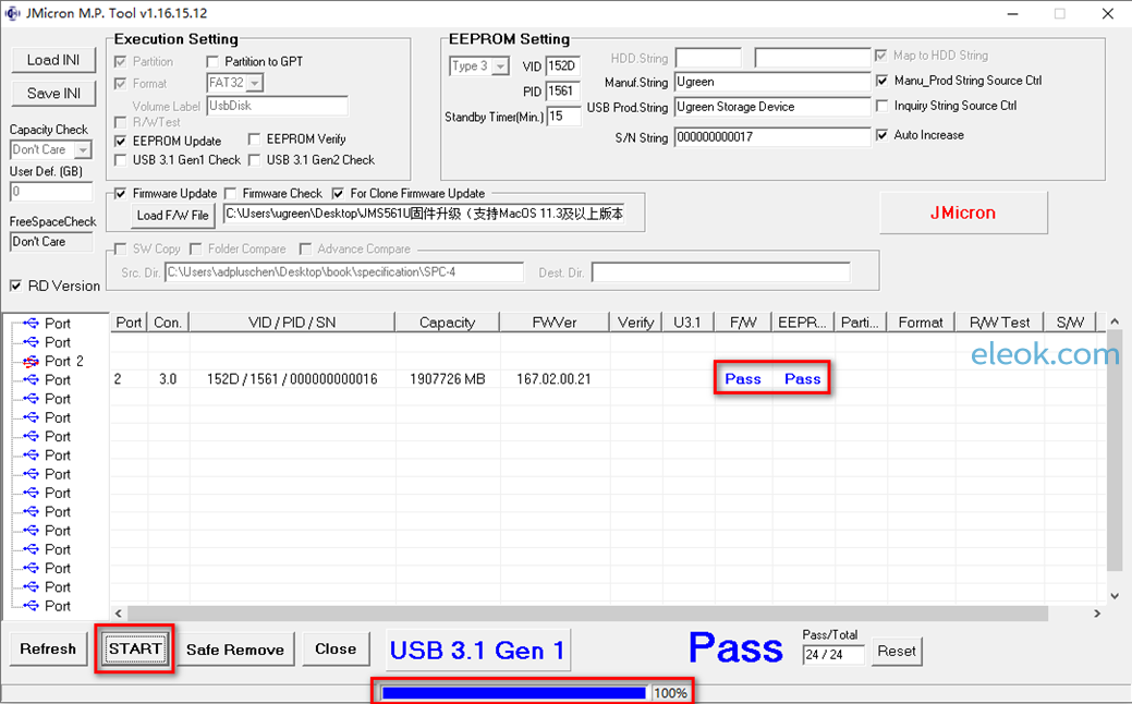

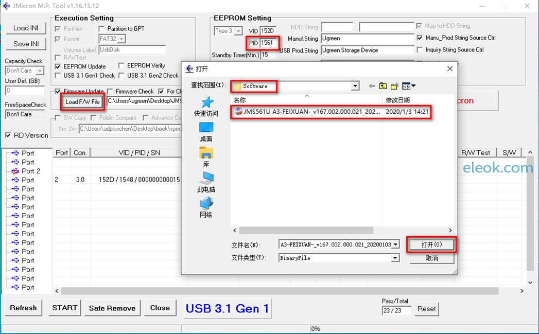

5、将PID修改成1561,点击“Load F/W File”,从解压的文件夹Software中选择固件“JMS561U A3-FEIXUAN-_v167.002.000.021_20200103”,点击“打开”。
6、点击“START”,等待固件自动升级完成。固件升级成功后会显示“PASS”和100%字样。关闭升级工具,产品固件升级全部完成。
