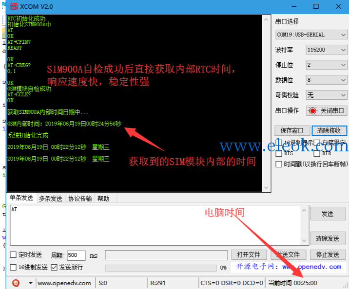

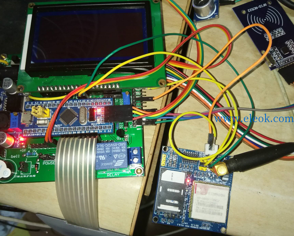

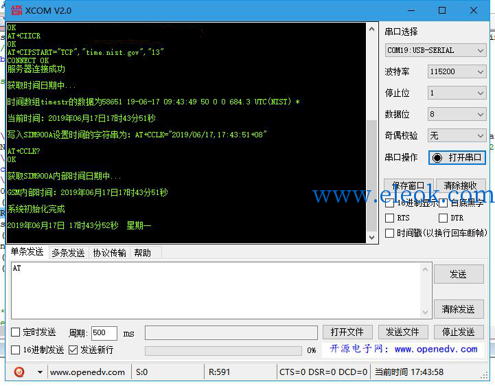

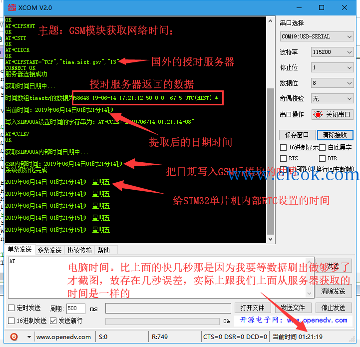

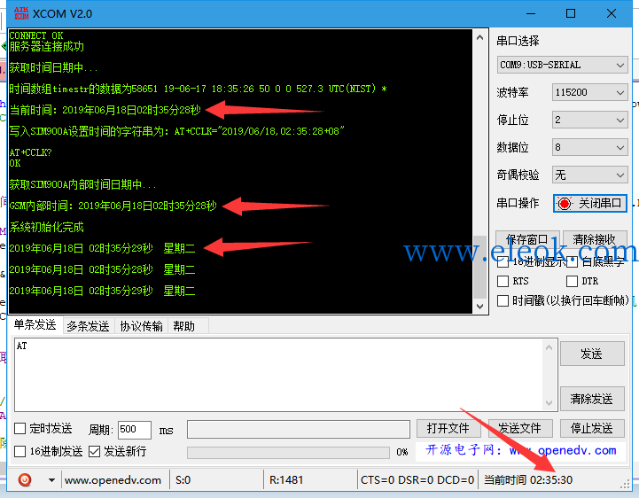

对使用GSM模块使用有挺大参考作用,使用串口与CDNA指令完成。希望帮到大家学习

  53. //    while(res)

  55. //        res=SIM900A_CONNECT_SERVER_SEND_INFOR((u8*)"time.nist.gov",(u8*)"13");//连接授时服务器(国外)
  56. //    }
  57. //    Get_Sever_Time();//提取获取到的时间并存入STM32和GSM模块内部RTC中
