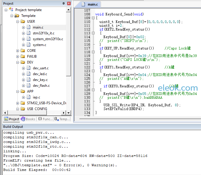

此代码使用的是Keil 5+STM32F103ZE(正点原子的板子)+STD标准库+USB的官方例程**修改的。测试可以在电脑上同时识别出HID和CDC,且能同时使用HID和CDC,就是数据发送部分写的比较粗糙。
源码: USB_Composite(HID CDC).zip (408.33 KB, 售价: 1 E币)
编译成功无错
