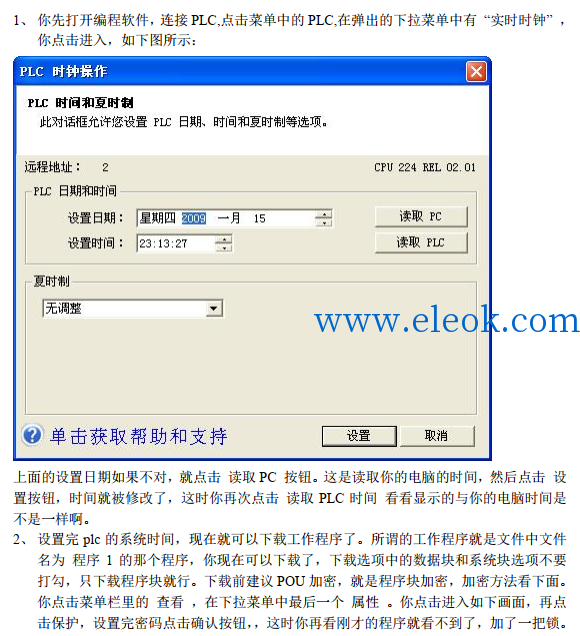

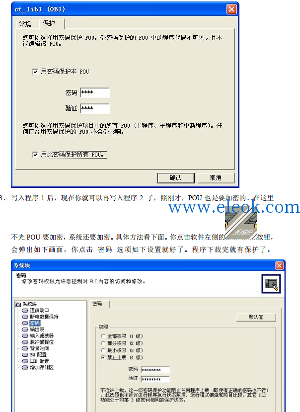

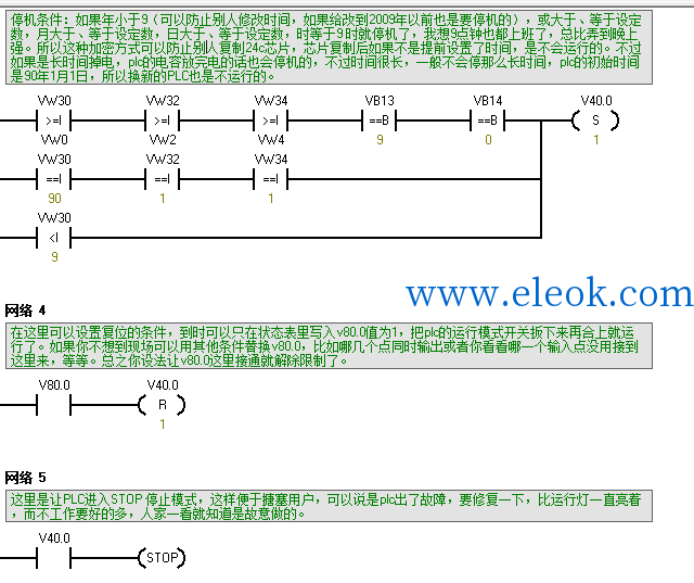

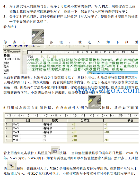

停机条件:如果年小于9(可以防止别人修改时间,如果给改到2009年以前也是要停机的),或大于、等于设定数,月大于、等于设定数,日大于、等于设定数,时等于9 时就停机了,我想9点钟也都上班了,总比弄到晚上强。所以这种加密方式可以防止别人复制24c芯片,芯片复制后如果不是提前设置了时间,是不会运行的。不过如果是长时间掉电,plc的电容放完电的话也会停机的,不过时间很长,一般不会停那么长时间,plc的初始时间是90年1月1日,所以换新的PLC也是不运行的。
