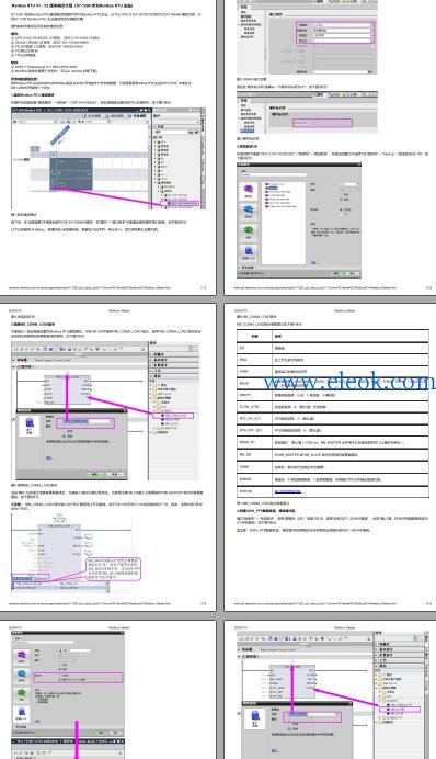

Modbus_Master1200    西门子 1200 PLC 的  modbus 主 通讯教程
S7-1200支持Modbus RTU通信模式的模块可作为Modbus RTU主站。以下以CPU1215C 和CM1241 RS485模块为例,介绍S7-1200 Modbus RTU 主站通信组态及编程步骤。
硬件和软件需求及所完成的通信任务:
硬件:CPU1215C DC/DC/DC、CM1241 RS485、PS 307电源、PC、TP以太网电缆
所完成的通信任务:将Modbus RTU从站ModSim中Modbus地址从40001开始的5个字中的数据,分别读取到Modbus RTU主站CPU1215C 中地址从DB1.DBWO开始的5个字中。
