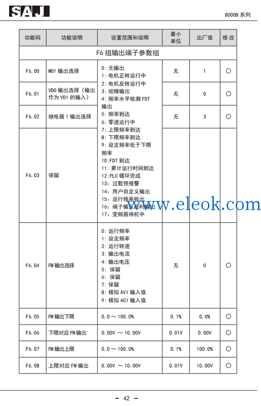

F6­组­输出端子 ......................................81

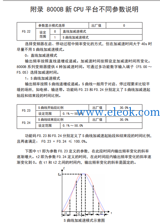

附录­­8000B 新 CPU 平台不同参数说明 ..............131
