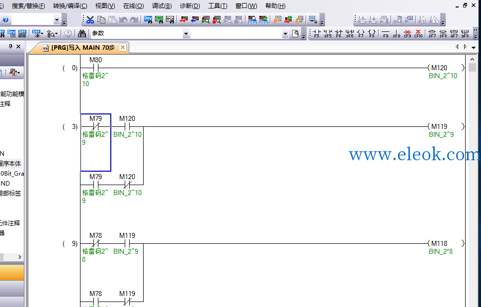

附件是三菱FX系列,为例。将编码器的10位格雷码输出转换为可用的十进制数值。即为1024分辨率的绝对值编码器转换为0-1024数值输出的程序。其余PLC可以仿照编写!
