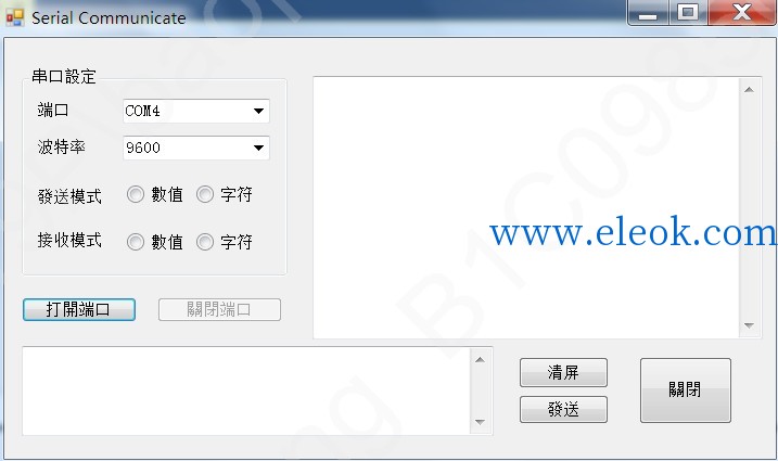

C#简单的串口通信程序 注释详细适合学习
coolfire 发表于 2020-12-1 16:09:00 | 显示全部楼层 |阅读模式
部分源码:
