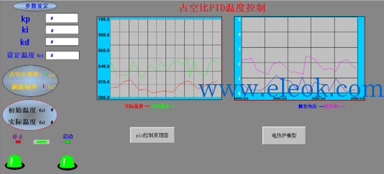

本设计是基于组态王的占空比PID温度控制系统的设计。通过组态王软件强大的监控界面显示功能、数据库、命令语言、数据库、仿真等,RS232串行接口转换器实现与无线通信平台完成通信,完成后通过牛顿7012采集电压,并转换成为温度进行界面设计,并编写PID占空比程序进行外部控制,设置以固定时间T0为加热周期,如10秒,根据PID数字输出,去调节10秒内的加热时间的百分比,加热比例为T1/T0,若10秒内加热10%,则T0=10秒,T1=1秒,以改变加热功率。控制时,根据PID数字输出,算出加热比,经过DA输出5VDC时通电,0VDC时断电,以此来实现温度的占空比PID控制。

本系统设计采用组态王组态软件实现功能设计和测试,当程序在调试时,使用实验箱I/O设备模拟下位机向画面程序提供数据,为画面程序的调试提供方便。组态王提供一个设备接口,用来模拟实际设备向程序提供数据,供用户调试。用户如果对控制效果不满意,可以在线反复修改“P,I,D参数”,用计算机实现PID控制,把模拟PID控制规律数字化,进一步与计算机的逻辑判断功能相结合,使PID控制满足生产过程提出的要求。、

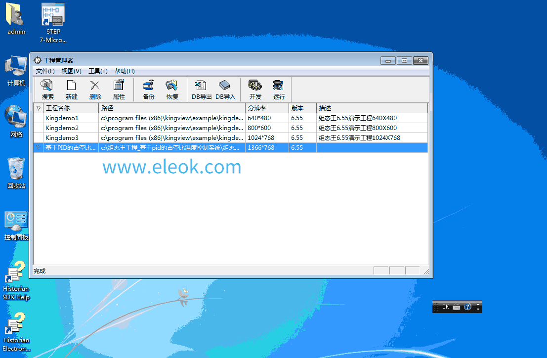

组态王6.55工程文件: 组态王工程_基于PID的占空比温度控制系统.zip (45.61 KB, 售价: 1 E币)

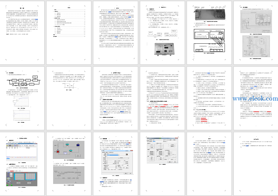

文档预览截图:
