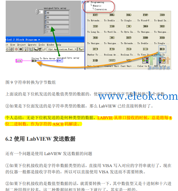

串口可以说是我们最容易见到,也最容易接触到的一种总线,台式机上一般都有二个,而现在很多下位机、仪器等很多都还是使用串口通信的。论坛上很多朋友都经常会使用到串口,并遇到一些问题,这里有必要做一个详细的说明,以方便广大会员朋友方便使用。
首先补充一个比较重要的问题,就是在 LabVIEW 中使用串口的话一定要先安装VISA 这个驱动,然后生成的 EXE 运行时也需要在目标机上安装 VISA RuntimeEngine,可以在打包时一起打包。
LabVIEW串口通信入门教程.pdf (479.36 KB, 售价: 1 E币)
