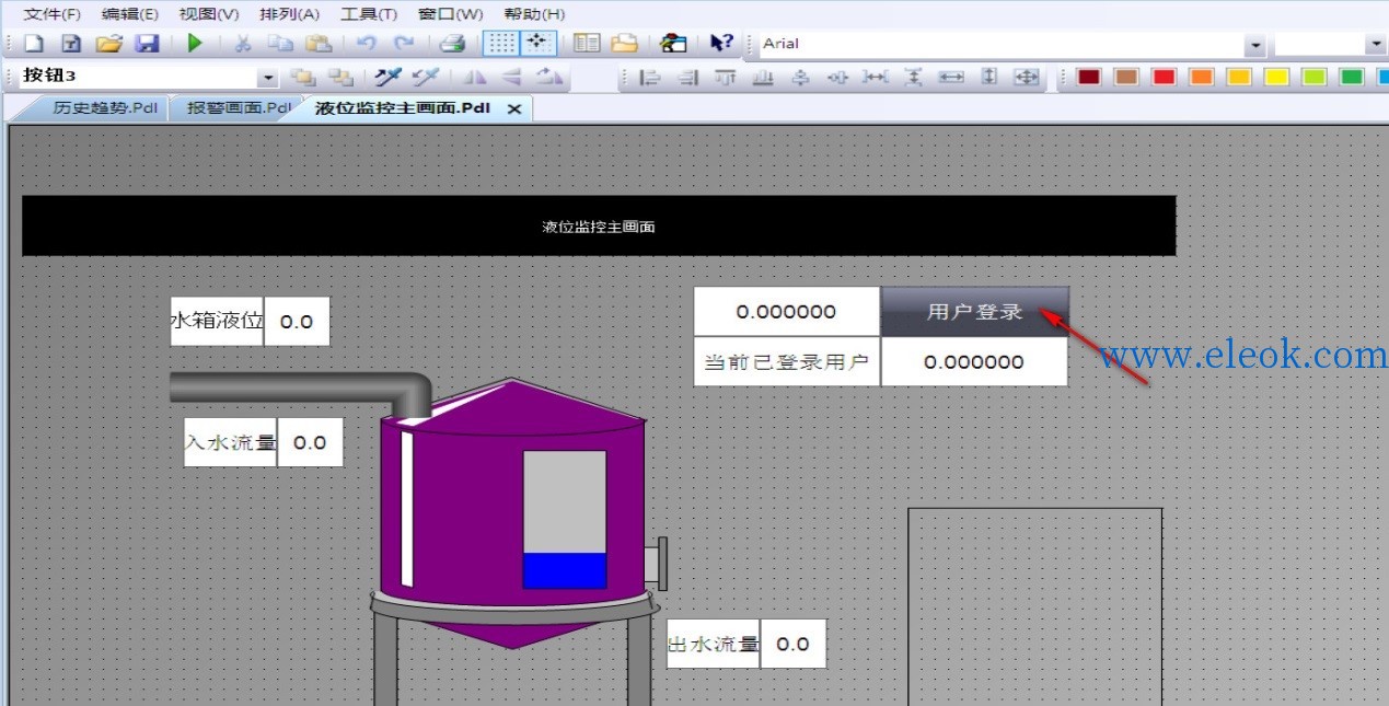

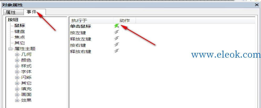

步骤:
回到主画面—用户登录—右键属性—事件—c动作—打开—复制登录脚本—编译—出现蓝色闪电图标
附件有图片说明和脚本
新建项目(画面)--》按钮(“登录”)---》属性--》鼠标---》单击鼠标----》c动作----》脚本---》---确定》---编译(闪电图表变蓝)

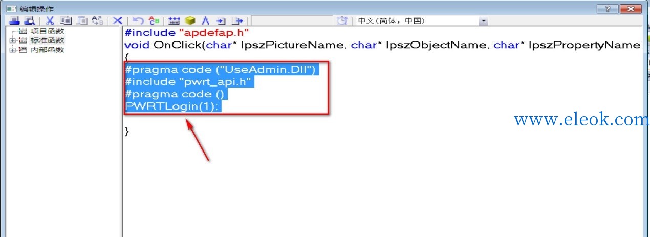

脚本:
#pragma code ("UseAdmin.Dll")
#include"pwrt_api.h"
#pragma code ()
PWRTLogin(1);
