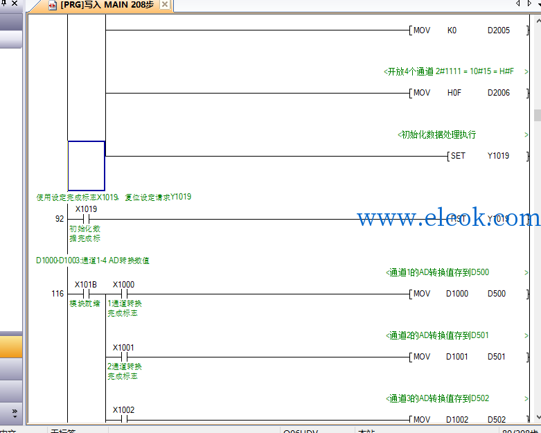

[基本使用] 三菱Q系列plc 远程模拟量模块AJ65BT-64AD 初始化程序
coolice 发表于 2021-2-1 17:30:56 | 显示全部楼层 |阅读模式
远程模拟量模块AJ65BT一64AD,采集远程模拟量的程序步骤  注:不同型号的模块或远程设备,远程I0和寄存器的定义会有差别,别死搬硬套;
1、主站设定远程设备站的对应参数及起始IO、寄存器
2、选择偏移/增益方式Y1000;本例为:ON(出厂默认设定)3、选择电压/电流输入;本例为: OFF(电压)
4、设定AD转换的数值范围D2005,本例为:0(0-4000)5、开放通道,本例为:F(全开放)
6、向模块发送初始化设定的执行请求Y1019
7、初始化执行完毕状态标志X1019接通后,复位Y10198、读取模拟量值
